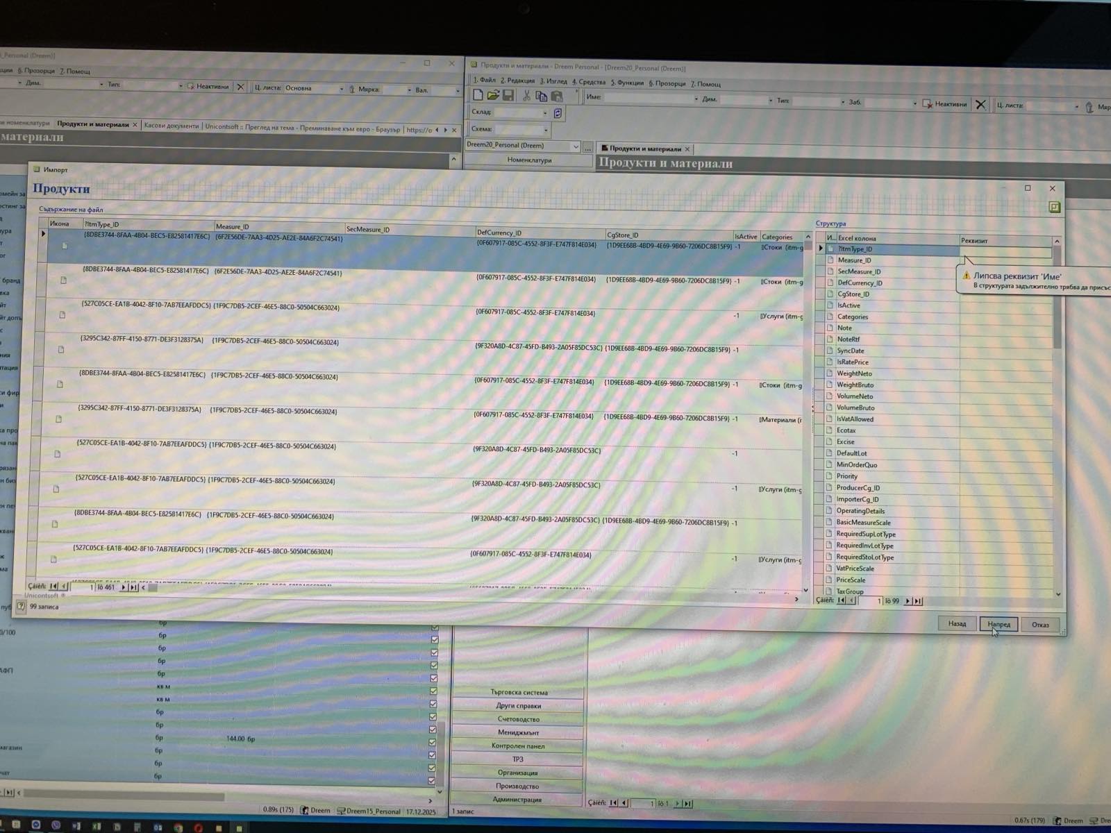

Правя Експорт от 1.5 на Продукти и материали, избирам да се запише и в единият, и в другия формат, които са дадени по подразбиране. После в 2.0 при Импорт ми излиза грешка - Липсва име.
Не разбирам и как през Excel мога да го направя?

МнениеПуснато на: Сря Дек 17, 2025 5:51 pm    Заглавие: Отговорете с цитат
Ето, това ми се връща като грешка при импорт в 2.0

Мнения: 2177
МнениеПуснато на: Сря Дек 17, 2025 6:10 pm    Заглавие: Отговорете с цитат
Вижте тази тема: https://docs.unicontsoft.com/start/005-product-import.html

МнениеПуснато на: Сря Дек 17, 2025 6:20 pm    Заглавие: Отговорете с цитат
[quote="wqw"]Вижте тази тема: https://docs.unicontsoft.com/start/005-product-import.html
А Експорт как да направя от 1.5?
При мен има опция да запиша файлът в *.CSV и XLSB само.
След това като импортвам в 2.0 ми се визуализират съвсем различни записи.
Мнения: 2177
МнениеПуснато на: Сря Дек 17, 2025 6:50 pm    Заглавие: Отговорете с цитат
Пробвайте с copy/paste т.е. избирате всички записи в списъка и с Ctrl+C ги копирате в клипборда.
Средства » Експорт на данни... е другата опция, но тя обикновено се ползва по-рядко, защото е по-неудобна -- имената на колоните са както идват данните от базата данни и не са преведени.
