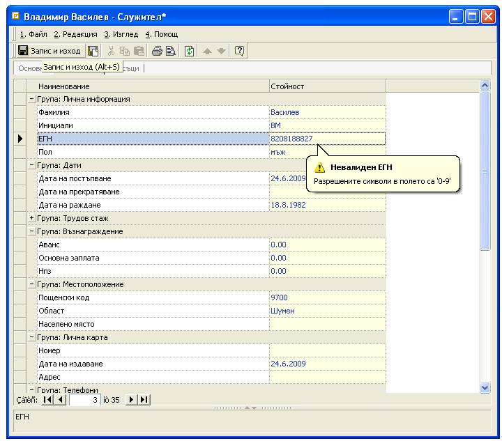

И аз имам същите проблеми - не иска да ми приеме ЕГН-то и това си е.
Опитах на посочения адрес да го валидирам - там всичко работи, изкарва ми и града.
Не иска да приеме служител, въпреки че опитвах със и съответно без да въвеждам ПК, дата на раждане.
Има някакъв проблем във версията, която е качена в момента. Аз си инсталирах програмата вчера вечерта.
Също на прозорчето, в което въвеждам служителите » Реквизити долу вляво има навигатор, с който мога да прескачам по полетата във формата за въвеждане (1-35). Етикетите обаче не се кирилизират (само двата на навигатора). Не че това е голям проблем, но да го имате в предвид.
Ето и screenshot
 Преглеждания:  121730 път(и)
Свят без езикови граници!
Последната промяна е направена от vladovasilev на Чет Юни 25, 2009 1:30 pm; мнението е било променяно общо 1 път

Проблемът с ЕГН при въвеждане на служители е отстранен в реализация 2009.6.25, можете да свалите последната версия от download центъра.
Добавена е възможност за игнориране на некоректни ЕГН като се въведе празен интервал преди номера, аналогично на игнорирането на проверката на Идент. No. (БУЛСТАТ) в контрагенти.
@vladovasilev: След рестартиране ще се активира перманентната font субституция, която оправя навигатора. Разбираме, че не е лицеприятно като за първоначално впечатление, но решихме да не караме потребителя да рестартира системата заради подобен минорен проблем. Заради опцията за перманентност, при upgrade/преинсталация проблемът не рецидивира.
