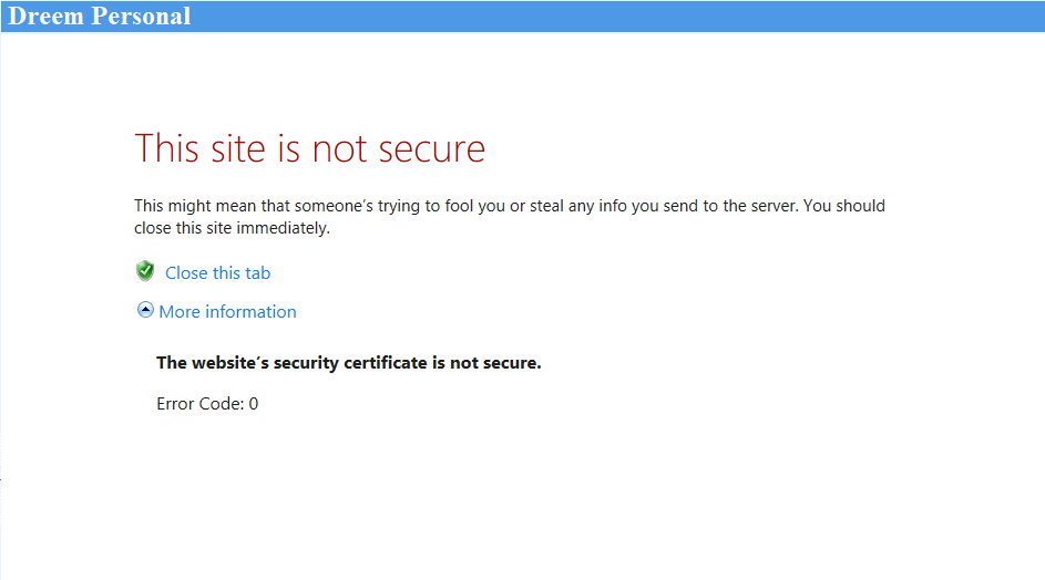

Как да стане преминаването към Евро в системата?
Линковете за последната актуализация не работят и не мога да актуализирам програмата към последна версия 6.10.2025?
Какво трябва да направим, за да сме сигурни, че след декември, всичко ще бъде наред?
Грешката при актуализацията.
Ако имате проблеми със свалянето, nробвайте да отворите сайта през нормален браузър извън Dreem.
