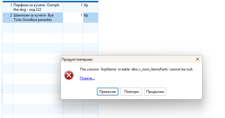

Сега, пробвах да съсдам нов ПРОМО пакет. Го направих в "Продукти и материали", и също в "Ценови листа", и когато влизам на продукт, и се пробвам да го редактирам, на края получавам тази грешка:
The column 'GrpName' in table 'dbo.v_nom_ItemsParts' cannot be null.
Каква може да бъде проблема?

МнениеПуснато на: Чет Яну 09, 2025 12:24 pm    Заглавие: Отговорете с цитат
Пробвайте с последна реализация 2024.12.20. Този проблем с предишни реализации би трябвало да е отстранен при нея.

МнениеПуснато на: Пет Яну 10, 2025 10:29 am    Заглавие: Създаване на ПРОМО пакет Отговорете с цитат
Много благодаря за твоят помощ. Всичко е наред сега, всичко работи. Успешен ден и хубав уйкенд
