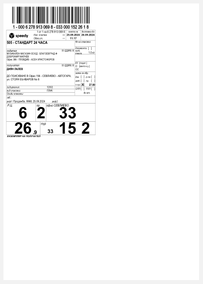

Използваме реализация 2024.9.19 , но се появи проблем при печата на куриерските товарителници. Нямаме идея без да променяме нито една настройка, защо мащабирането е такова.

Точно това пробвахме, защото и друг път се е случвало да имаме такъв тип проблеми, но в настройките си излиза бланка Лейбъл 10 х 15, а при отваряне на документа се вижда как е сбит в единия ъгъл на А4 листа.

Можете ли да ми пратите PDF или снимка на предишен лейбъл? Най-вероятно не сме управлявали коректно печата в предишни реализации. Новите реализации ползват последното REST API на куриерската услуга и нашия конектор е пренаписан, защото старото API го спират от Спиди до края на годината.
Също пробвайте шаблон BG01-Товарителница в A4, който излиза пейзажно на A4 с до три товарителници на страница. Принципно BG02-Лейбъл 10 x 15 см очевидно е 10 на 15 см. като това са точно размерите на хартия A6, която отговаря на 1/4 от размера на хартия A4 по стандарт. Идеята е на една A4 страница да могат да се отпечатат четири лейбъла, но когато печатате един той се разполага в горния ляв ъгъл на A4 и заема само 1/4 от страницата.

Няма как да изпратим стара бланка, защото всички излизат по този начин.
Да, когато изберем печат с бланка BG01-Товарителница в A4 си излизат коректно товарителниците , които по стандарт са 3 броя на пейзажен лист.
Но лейбълите BG02-Лейбъл 10 x 15 см не работят.

Оказва се, че отново имаме проблем с печата. Абсолютно същия. Предходния път бяхме открили грешка в JSON кода и след редакция на кода нещата се оправиха. Сега обаче, понеже настроихме за работа и куриер Еконт, товарителниците на Еконт се печатат коректно, но на СПИДИ не.
Изтрихме стария JSON код, който беше в полето "коментар", за да го настроим през новия интерфейс от меню "Настройка на куриерска услуга". Но товарителниците отново се печатат в същия вид.

На какъв принтер отпечатвате тези лейбъли? Можете ли укажете на принтера да печата само първата четвърт на A4 (горе ляво)?

Label принтер се води, но нямаме възможност за такава настройка.

В следващата реализация на СПИДИ АД конектора през JSON ще може да се настройва размера на хартията за Лейбъл 10x15 -- дали да бъде A6 или A4_4xA6. В момента подаваме винаги A4_4xA6 и това е проблем при Вас, ще го пипнем по подразбиране да е размер A6, но да може да се настройва.
Пробвайте ако все още можете временно да ползвате стария EPS конектор. Там като гледам няма избор и винаги връщат лейбъла в размер A6.
