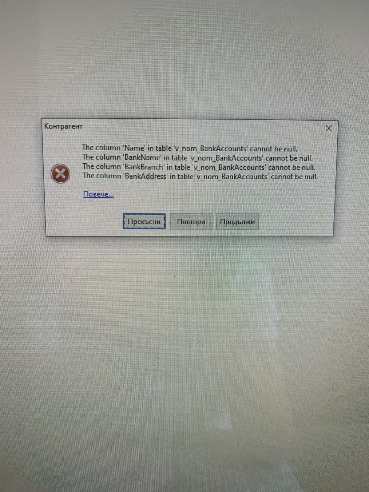

Здравейте.
Обнових версията с 2024.5.31. Въведох ФПок и нов контрагент Доставчик. Направих и съответните счетоводни записи. Фирмата ни има нови банкови сметки, които не успях да добавя в картона, защото програмата връща съобщение за грешки. Правя добавянето от картона на фирмата ни, в Контрагенти.
Също така не мога да направя промени в името или описанието на вече въведените фирмени сметки в картона на фирмата ни.

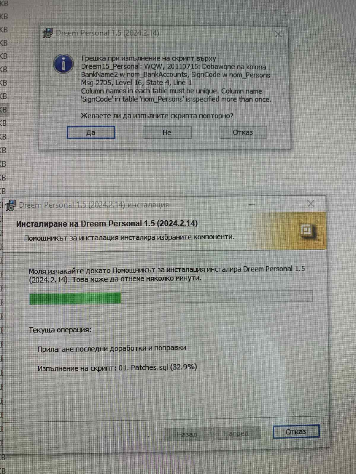

Опитах се да инсталирам обратно реализация 20224.2.14, но ми излезе прозорец със системна грешка.

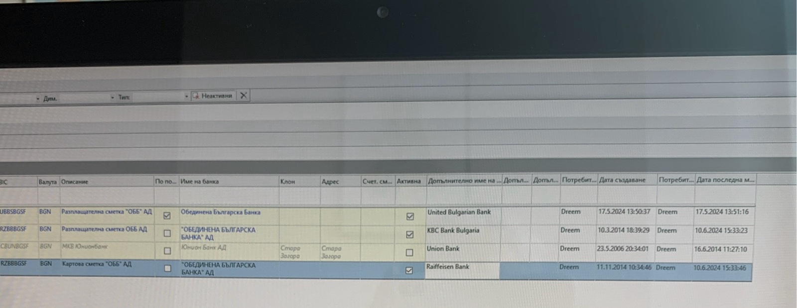

jecky_m
Регистриран на: 26 Яну 2009
Мнения: 144
Местожителство: Стара Загора
МнениеПуснато на: Пон Юни 10, 2024 3:46 pm    Заглавие: Отговорете с цитат
Това са въведените сметки, които не мога да редактирам, както и не мога да добавям други.

Мнения: 2070
МнениеПуснато на: Пон Юни 10, 2024 6:18 pm    Заглавие: Отговорете с цитат
Пробвайте реализация 2024.6.10 дали проблемът е отстранен.
Принципно можете да върнете стара реализация ако имате архив на базата от тази реализация.
- Първо деинсталирате последната реализациця на Dreem Personal от Add/Remove Programs в Control Panel
- После инсталирате старата реализациця на Dreem Personal като изберате да създаде празна база данни, не да използва съществуващата както е по подразбиране
- Стартирате Dreem Personal и възстановявате архива на базата данни от старата реализациця
Последната промяна е направена от wqw на Вто Юни 11, 2024 12:32 pm; мнението е било променяно общо 1 път
