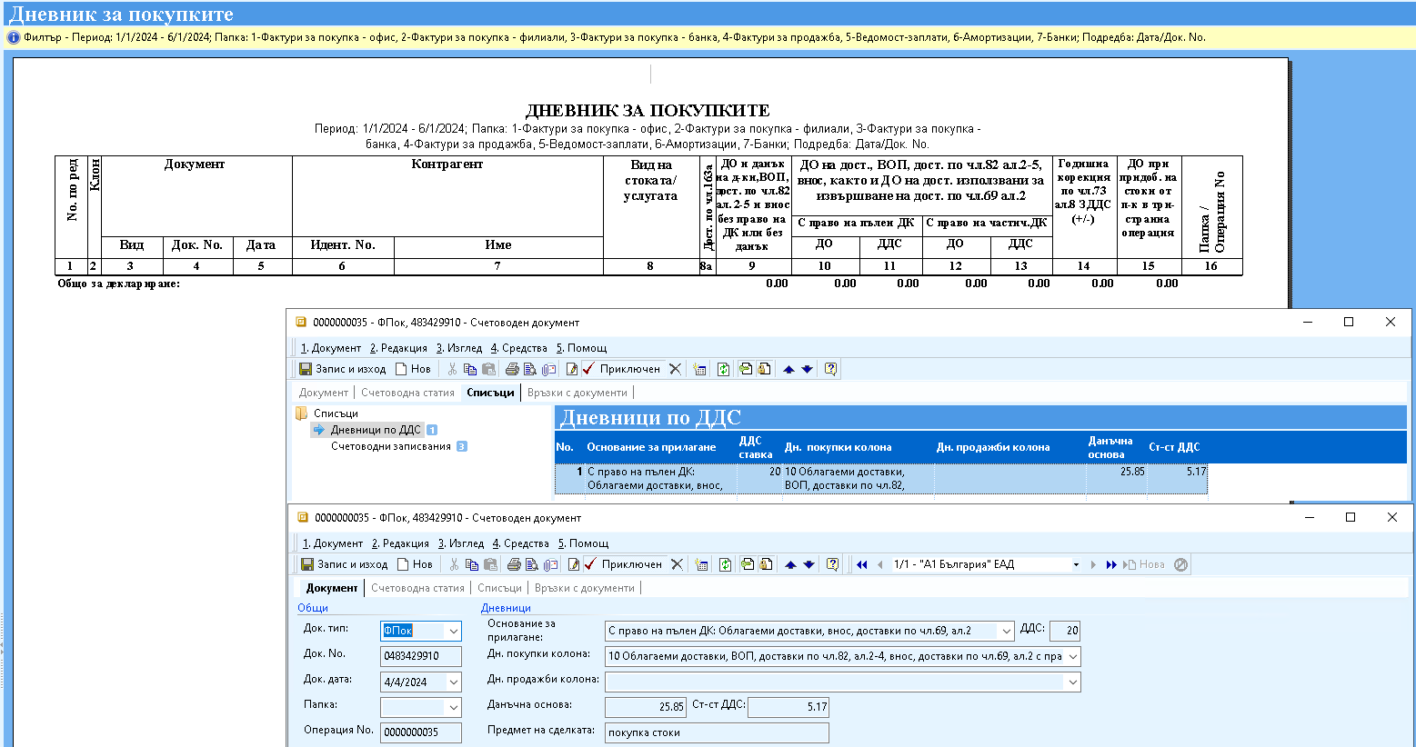

laraslim
Регистриран на: 07 Юни 2024
Мнения: 6
МнениеПуснато на: Съб Юни 08, 2024 5:06 pm    Заглавие: Отговорете с цитат
Разбирам логиката, за съжаление резултата не съвпада с очакванията.
Прикачам картинка с Дневника за покупките и една от осчетоводените операции, които се очаква да бъдат видни в него. Документа е ФПок и е приключен, датата му е в периода на справката и в дневника по ДДС има запис.

Мнения: 2007
МнениеПуснато на: Съб Юни 08, 2024 5:53 pm    Заглавие: Отговорете с цитат
Във филтър на справката пробвайте да оставите реквизит Папка празен, така че да остане филтър само по дадения период и справката да върне данни за документите във всички папки.
Ако искате да можете да филтрирате по папки трябва първо в съответните счетоводни документи да изберете някаква стойност на реквизит Папка, който се намира точно под реквизит Док. дата и в момента е празен.

МнениеПуснато на: Нед Юни 09, 2024 11:05 am    Заглавие: Отговорете с цитат
Това е било!
Реквизитът Папка селектираше всички папки (грешно предположение, че ако не си избрал папка за записа, то изборът на всички във филтъра ще включи записа), от друга страна счетоводните документи не са позиционирани в папка и съответно не се визуализират.
Премахването на всички папки от филтъра позволи визуализация на документите.

Мнения: 2007
МнениеПуснато на: Нед Юни 09, 2024 12:20 pm    Заглавие: Отговорете с цитат
Да, логиката е че ако изберете всички папки във филтъра, то ще получите данни от всички счет. документи, на които има избрана някаква папка.
За съжаление във филтъра няма служебна опция (Без папка) която да филтрира документите, на които не е указана папка, затова единствения начин да включите тези док. в резултата от справката е да *не* филтрирате по папка.
