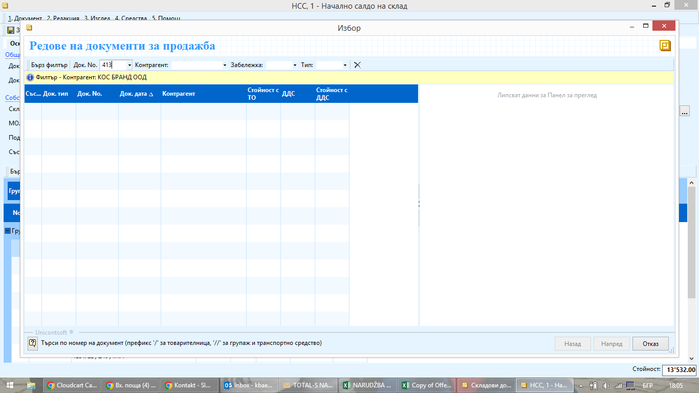

Здравейте!
От днес не мога да генерирам РСД.
Минавам през Складови документи, НСС, Средства, Генериране на РСД от продажби.
И след това не мога да изарам никакъв доумент.
 Преглеждания:  39275 път(и)
Мнения: 2163
МнениеПуснато на: Вто Апр 30, 2024 9:55 pm    Заглавие: Отговорете с цитат
Пробвайте да щракнете с десен бутон на мишката върху жълтата лента и от контекстното меню изберете опция Изчистване филтър (Ctrl+~) за да видите всички продажби (по-точно последните 1000), не само тези издадени на контрагент КОС БРАНД ООД.
Костадин Баев
Регистриран на: 14 Яну 2022
Мнения: 10
МнениеПуснато на: Вто Апр 30, 2024 10:32 pm    Заглавие: РСД Отговорете с цитат
Пробвах това многократно, не се изчиства.
По - никакъв начин не мога да го премахна
Мнения: 2163
МнениеПуснато на: Сря Май 01, 2024 12:43 pm    Заглавие: Отговорете с цитат
Явно този контрагент е избран в складовия документ (в НСС).
Пробвайте на първа стъпка в списъка със складови док. да създадете нов празен документ, не да отваряте някакъв произволен док. от тип НСС.
С десен бутон на мишката от контекстното меню изберете опция Нов документ (Ctrl+N). Същата опция я има първа (най-вляво) в основната лента с инструменти (toolbar) под основното меню на програмата.
Принципно във филтъра можете да махнете контрагента като първо изберете някакъв друг реквизит така че филтъра да не остава празен, примерно в До дата можете да изберете днес. При празен филтър в тази ситуация системата автоматично избира контрагента на изходния док. в случая НСС.
Костадин Баев
Мнения: 10
МнениеПуснато на: Чет Май 02, 2024 2:00 pm    Заглавие: РСД Отговорете с цитат
Така се получава Smile
Благодаря !
