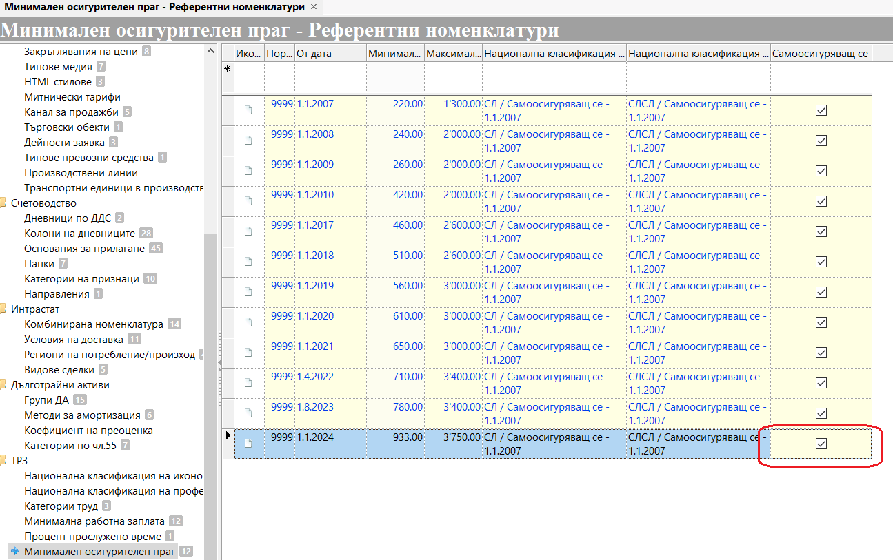

МнениеПуснато на: Вто Фев 27, 2024 3:28 pm    Заглавие: Неплатен отпуск Отговорете с цитат
Погледнете в референтни номенклатури. В номенклатурата "Минимален осигурителен праг" има колона "Самоосигуряващ се". Тя трябва да е избрана за СОЛ за всяка година.
Направете колоната видима (това става с клавишна комбинация Shift+F12 / Изглед на списък) и направете съответните корекции.
Ако липсва ред за 2024 трябва да се добави и да се избере "Самоосигуряващ се".
В РПВ изтрийте записа и го създайте отново.

МнениеПуснато на: Вто Фев 27, 2024 4:07 pm    Заглавие: Отговорете с цитат
Благодаря , получи се Smile
