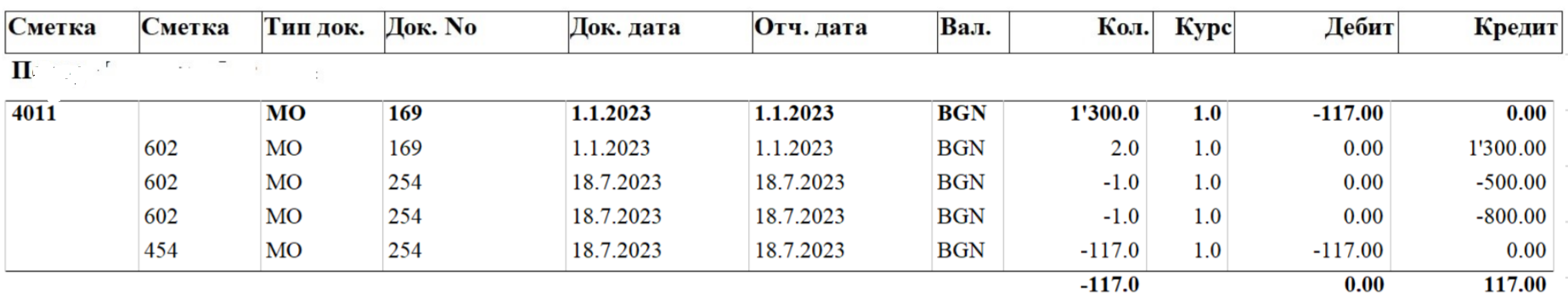

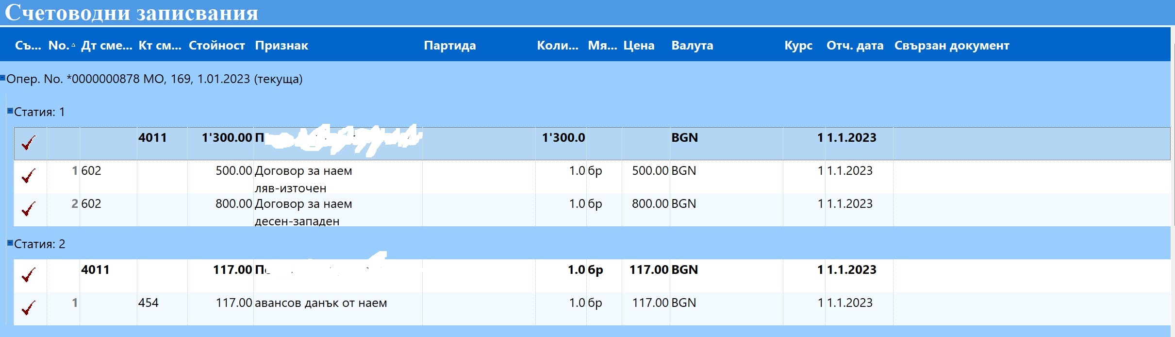

За няколко документа от тип МО програмата ми изкарва грешно салдо в справката "Салда по документи". Виждам, че причината е, че програмата игнорира една от двете статии от съответния МО. Прилагам екранни снимки на МО 169. Вижда се, че МО съдържа две счетоводни статии, но по справката "Салда по документи" не се вижда втората статия с начисления данък. Как да го оправя?

За да излезне коректно в справката, начислението на данъка трябва да го направите с отделно МО.
В хедъра на записването трябва да е сметка за данъка, а в редовете се посочват контрагента, сметката и сумата. На реда в колоната свързан документ изберете МО-то с което е направено начислението.
