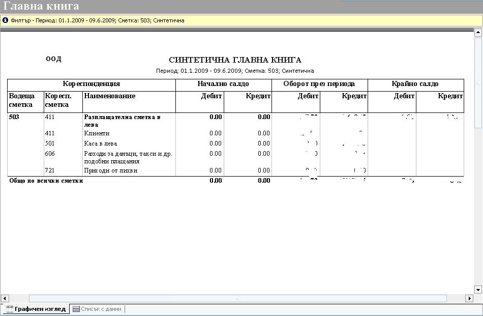

Разбрах, но защо като извадия главната книга не ми излизат началните салда, както се вижда на снимката. В колоните за оборот и крайно салдо всичко си излиза. Само да вметна, че извлеченията от декември ги обработих през март-април, но естаствено с реалната дата от декмври, което не би трябвало да е проблем. Какво баркам и как да ги направия да излизат? Версията на програмата е от месец декември 2008.

МнениеПуснато на: Сря Май 27, 2009 4:21 pm    Заглавие: Отговорете с цитат
От главната книга се вижда, че няма въведени начални салда за 2009 г.
Четейки по-горе виждам, че въпроса вече дискутиран, но има една подробност. Колегата явно Ви е говорил за търговската система. При нея салдата се прехвърлят автоматично м/у отчетни периоди, докато в счетоводството началните салда се въвеждат за всяка година ръчно. Само в Dreem Enterprise има инструмент с който счетоводните салда по сметки могат да се прехвърлят от една година в друга.
PS:
Ако си въветете салдата по сметки към 1.1.2009 всичко ще излезне.
\\PGBR
