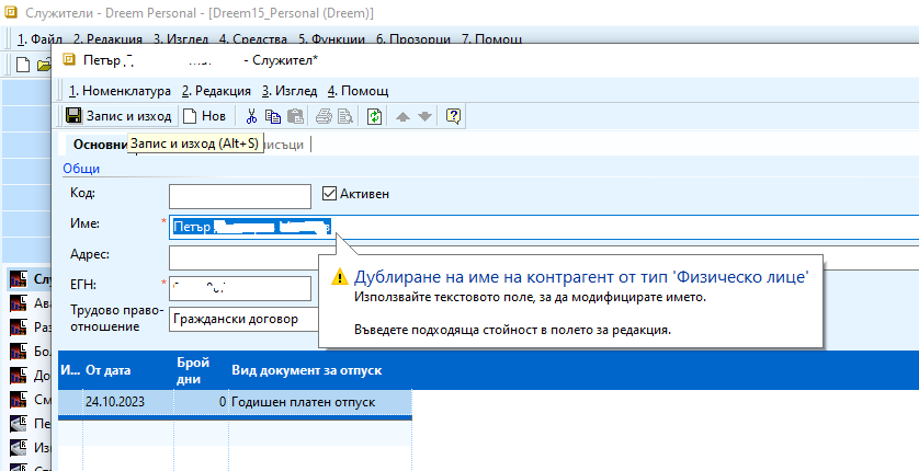

Здравейте, имаме разход за наем към физическо лице, което е въведено в програмата като контрагент, но за да издадем Сметка за изплатени суми на лицето изглежда трябва да бъде въведено като "Служител". Ако се смени "Типа" на контрагента от Номенклатури/Контрагенти от "Физическо лице" на "Служител", това лице не се появява в Служители в ТРЗ модула и съответно СИС не може да се издаде. Единственият вариант е да се изтрие от контрагенти ли? Това как би повлияло на стари издадени разходи срещу този контрагент в програмата?

Пробвайте да го въведете със същото име като служител (с copy/paste на името от контрагенти). Системата би трябвало автоматично да свърже стария контрагент с нововъведения служител.

Опитах да въведа името на контрагента като Служител в ТРЗ модулуа, изписано по същия начин, както е изписано в "Номенклатури/Контрагенти", но излиза грешка, моля вижте снимката.
Пробвах и когато Контрагента е посочен като "Тип" физическо лице и когато е "Тип" служител и в двата случая излиза същото предупреждение и не може да бъде създаден този нов служител в ТРЗ модула.

Пробвайте да отворите съществуващия контрагент за редакция и от меню Номенклатура->Редакция служител... да създадете нов свързан служител.

Стана по този начин. Благодаря!
