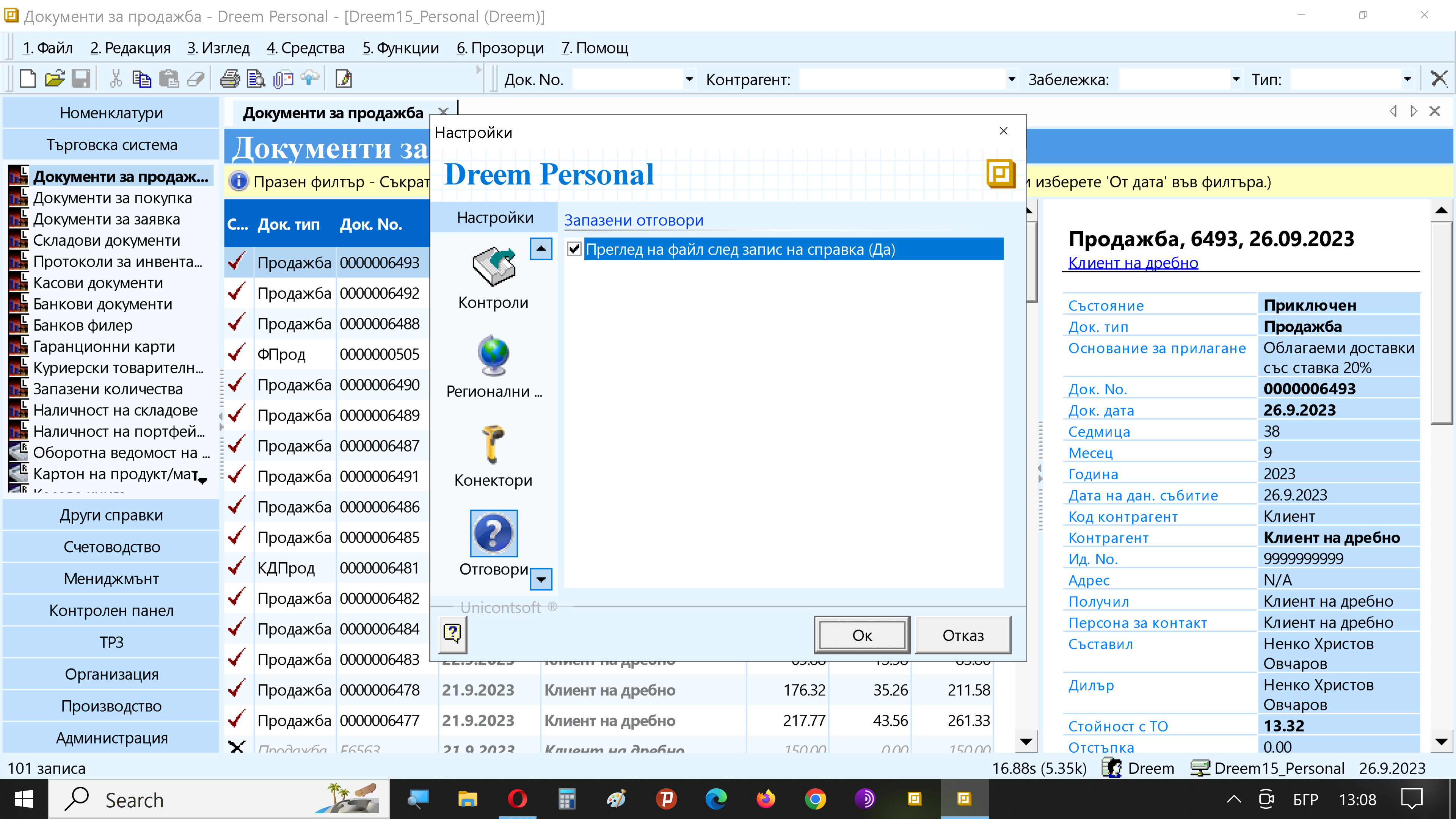

МнениеПуснато на: Вто Сеп 26, 2023 1:11 pm    Заглавие: Отговорете с цитат
Прилагам снимка от меню средства - настройки - запазени отговори.
 Преглеждания:  37645 път(и)
МнениеПуснато на: Вто Сеп 26, 2023 2:11 pm    Заглавие: Отговорете с цитат
Пробвайте тогава по този начин:
1. Стартирайте Dreem Personal
2. Задръжте CAPSLOCK на клавиатурата
3. Натиснете [X] за затваряне на Dreem без да пускате CAPSLOCK
4. Пуснете CAPSLOCK и потвърдете излизането
