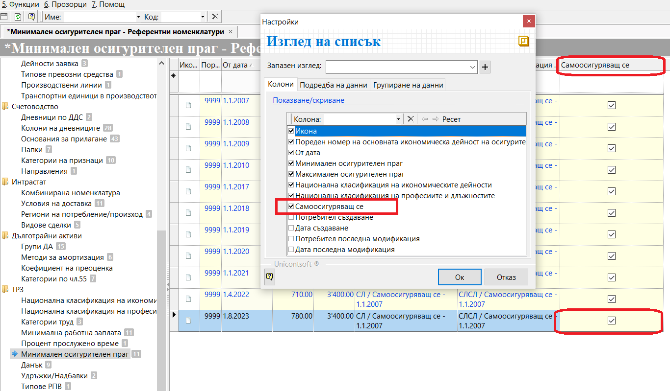

Моля за помощ във връзка със следната ситуация:
СОЛ в платен отпуск за отглеждане на дете, актуализиран мин.осиг.праг за самоосигуряващите се лица в Референтни номенклатури. В рекапитулацията за месец 08/2023 здравно осигурителните вноски се изчисляват върху 710,00лв.
Същия проблем има и с наетите по трудов договор в платен отпуск за отглеждане на дете и болнични.
Моля, опишете какви други промени следва да направя.

Имам следният проблем :
При начисляване на вноски за ЗО за месец август 2023 г. на работник назначен на трудов договор, който е в неплатен отпуск ,програмата изчислява дължимата вноска върху МОД от 710 лв.,а не както е коректно върху МОД от 780 лв.В референтни номенклатури МОД от 01.08.2023 г . е променен на 780 лв.Става въпрос за последната реализация на продукта.
Моля, спешно е. Благодаря.

В референтни номенклатури ТРЗ/Минимален осигурителен праг трябва да се редактира реда за СОЛ по следния начин.
В таблицата МОП се натиска Shift + F12 за да се покаже списъкът с всички възможни колони. Ако не е визуализирана колона "Самоосигуряващ се" трябва да се "чекне".
В колоната на реда за 01/08/2023 се маркира, че този ред служи за изчисляване на МОП на СОЛ.

ahojco
Регистриран на: 23 Фев 2022
Мнения: 8
МнениеПуснато на: Сря Сеп 13, 2023 12:43 pm    Заглавие: Отговорете с цитат
ЗДРАВЕЙТЕ,
БЛАГОДАРЯ ЗА БЪРЗАТА РЕАКЦИЯ.
ВЕЧЕ ВСИЧКО Е НАРЕД.

Мнения: 164
МнениеПуснато на: Пет Сеп 15, 2023 11:22 am    Заглавие: СОЛ Отговорете с цитат
Важно е колоната "Самоосигуряващ" да има "отметка" на реда за 1.08.2023.
От там се търсят тези 780 лв.
Евентуално изтрийте реда от РПВ и го създайте отново.
