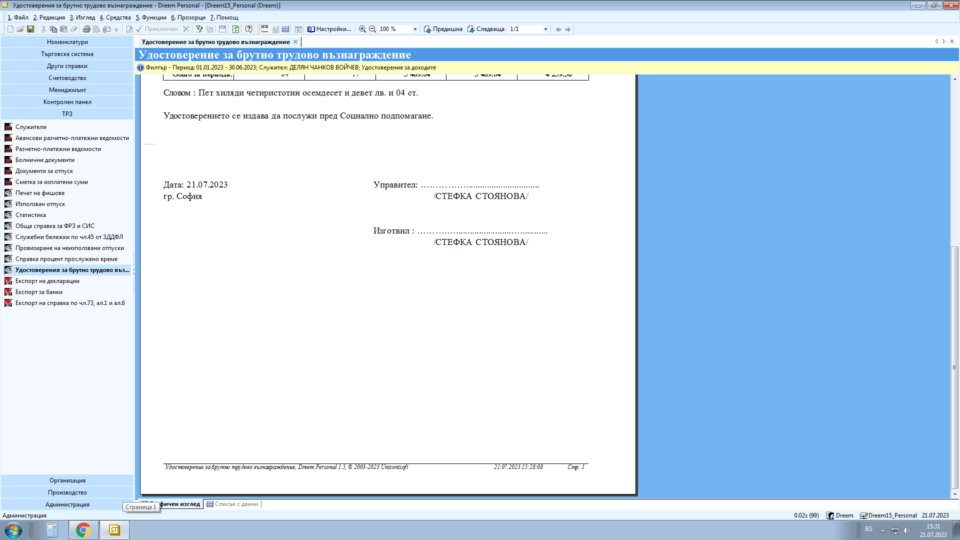

Здравейте, първо искам да кажа голямо Благодаря че има възможност да се ползва толкова добър софтуер безплатно, а сега на въпроса свързан с ТРЗ модула, при издаването на всякакъв вид служебни бележки за детски например а и при всички други, под датата излиза надпис гр. София. Въпроса ми е следния, може ли да се смени този град или поне да се премахне надписа?
За коя бланка става дума? Можете да приложите екранна снимка тук във форума.

става въпрос за удустоверенията да брутно трудово възнаграждение и двете бланки, не съм се изразил правилно в първия си пост

ето снимка

Трябва да настроите населено място на потребителя на продукта.
В списък с контрагенти намерете контграгента от тип Потребител на продукта и го отворете за редакция. В раздел Списъци в списък Адреси на доставка в колона Неселено място изберете подходяща стойност.
Принципно системата поддържа няколко потребители на продукта и съответно могат да се настройт различни типове РПВ към различните потребители, но допускам че това не се ползва, така че имате само един контрагент от тип Потребител на продукта.

да! получи се благодаря Ви!
