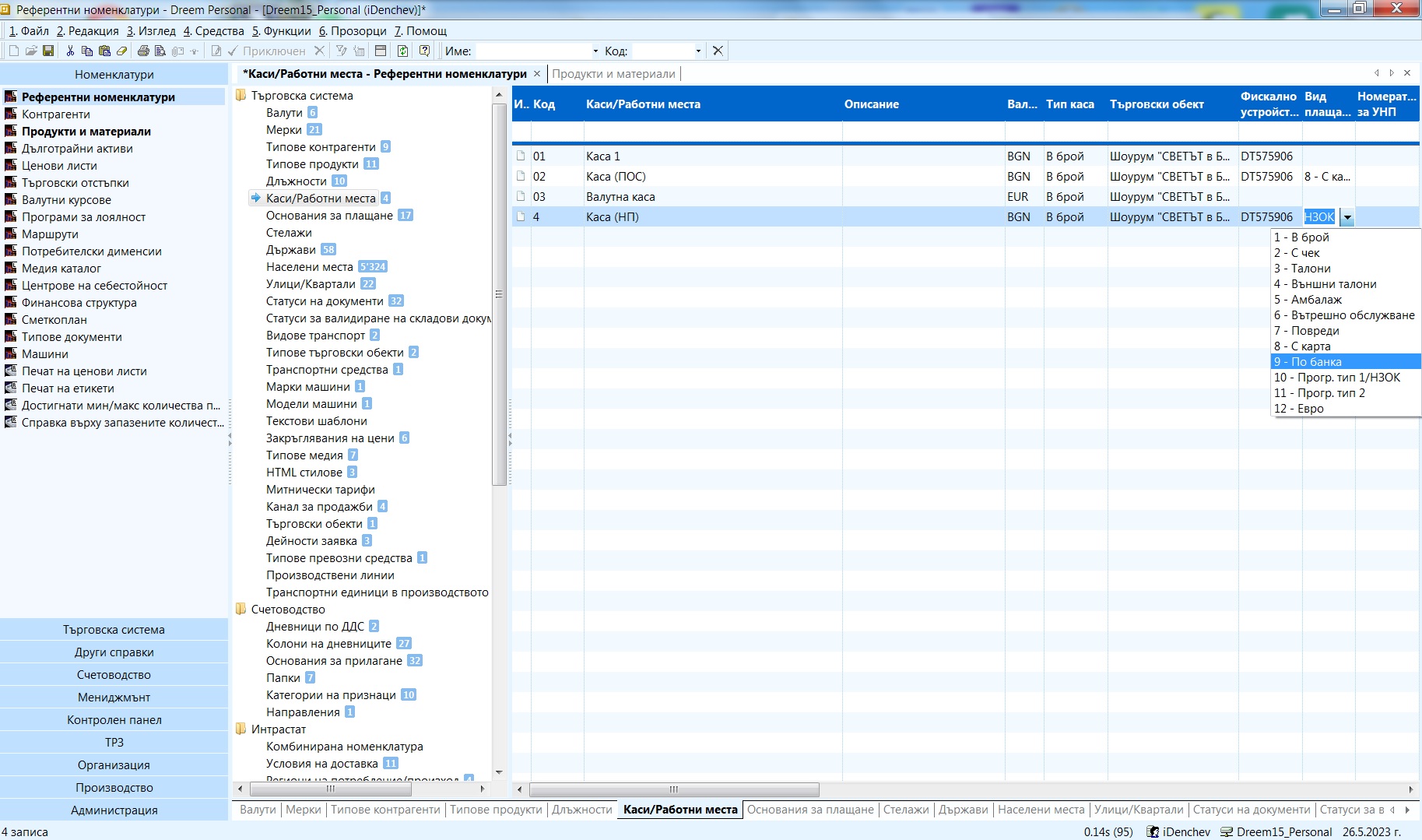

МнениеПуснато на: Пет Май 26, 2023 11:54 am    Заглавие: Настройки относно наложен платеж Отговорете с цитат

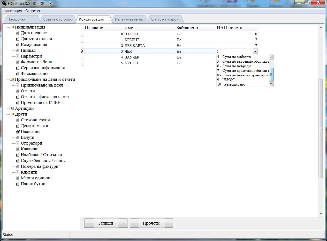

Здравейте!
Има стара тема от 2020 година, но е заключена...
Във връзка с изплащането на НП (наложени платежи) от куриер по банкова сметка, какви би трябвало да са правилните настройки за касов апарат Datecs DP-25X , за да се отделят тези безналични плащания? Имам възможност да коригирам нужните параметри чрез FDInit.
1. Създал съм в Референтни номенклатури » Каси/ Работни каси » нова Каса (НП).
Благодаря, предварително!

Мнения: 2121
МнениеПуснато на: Пет Май 26, 2023 5:12 pm    Заглавие: Отговорете с цитат
Нарочно. Моля не вдигайте стари теми, защото хората които са писали там, може отдавна да не ползват системата, не е нужно да ги спамим. Пишете отделни теми и слагай линк към старата тема (сега нямам представа за коя тема от 2020-та става дума).
Принципно можете да ползвате някой от двата видове плащания с тип 7 към НАП -- КРЕДИТ или ДЕБ.КАРТА -- които по неизвестна причина Датекс продължават да програмират по подразбиране (вероятно нещо свързано с техните pinpad изпълнения).
Вместо КРЕДИТ напишете НАЛ.ПЛАТЕЖ и вместо 7 (Сума по к/д карти) изберете 2 (Сума по талони или подобно).
В Dreem за Каса (НП) изберете 3 - Талони в колона Вид плащане.
По този начин на фискален контрол отчета за сума на плащания по НП ще им излиза в тотала по Талони, като логиката е че тук е важно да е отделно от тотала В брой.

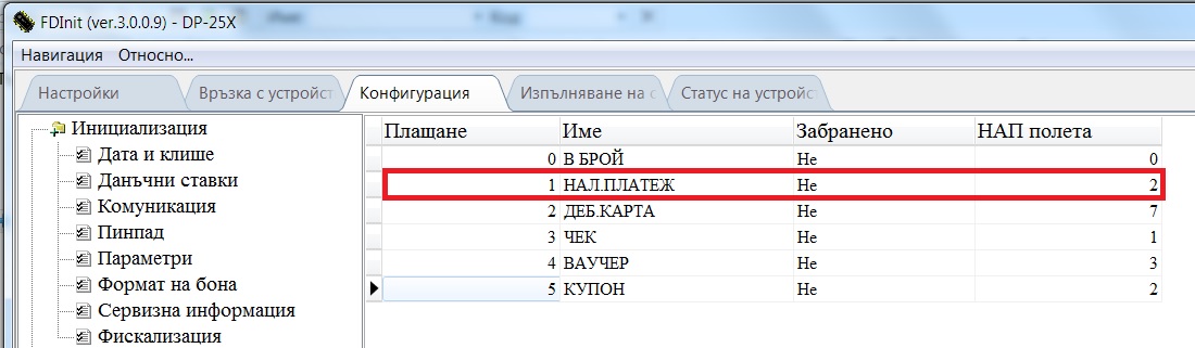

Настройки в FDInit за Datecs DP-25X
 Преглеждания:  59790 път(и)

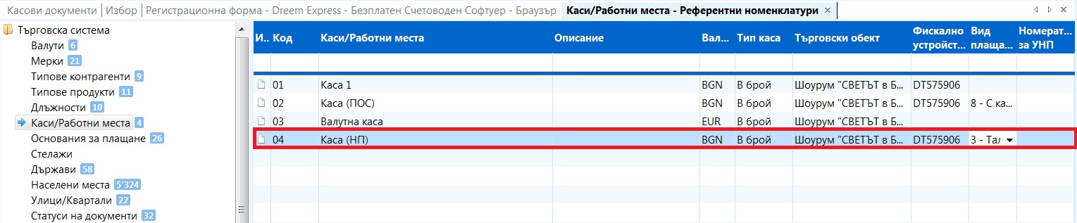

Настройки в Dreem

Мнения: 2121
МнениеПуснато на: Сря Юни 21, 2023 1:15 pm    Заглавие: Отговорете с цитат
Настройките изглеждат коректни. Би трябвало да работи след Z отчет и рестартиране на ФУ и на PC.
Ако рестартиране не помага можете да пробвате във FDInit да върнете за втория ред да си е оригиналното КРЕДИТ с поле за НАП да е 7 - Сума по дебитни/кредитни карти, а на шестия ред вместо КУПОН да въведете НАЛ.ПЛАТЕЖ и да го оставите с поле за НАП да е 2 - Сума по талони (или подобно).
В Dreem настройката изглежда коректна. С коя реализация тествате?

Здравейте!
Реализацията, която използвам е от 2023.05.25. Продължава да изписва ваучер, след направените промени чрез FDInit. Някаква друга идея?
Мнения: 2121
МнениеПуснато на: Пон Юни 26, 2023 4:20 pm    Заглавие: Отговорете с цитат
Сега погледнах за протокола на DP-25X не поддържаме препрограмиране на видове плащания т.е. разчитаме че са с фабрични настройки.
Освен това има бъг в драйвера за управление на DP-25X така че ще трябва да изчакате следващата реализация преди да Ви дам друго решение.
Мога да Ви кажа как да го настроите, но в следващата реализация ще трябва да го настроите отново.
Мнения: 2121
МнениеПуснато на: Вто Юни 27, 2023 11:49 am    Заглавие: Отговорете с цитат
Друг вариант е да преименувате на НАЛ.ПЛАТЕЖ последния ред КУПОН и предпоследния ред ВАУЧЕР без да променяте стойностите в колона НАП полета.
В Dreem настройките на касите са коректни.
