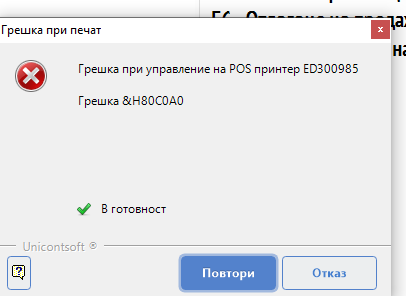

Здравейте, пак имам проблем с POS с последната версия съм.
 Преглеждания:  31385 път(и)
Мнения: 2121
МнениеПуснато на: Пет Май 05, 2023 6:36 pm    Заглавие: Отговорете с цитат
Имате ли пуснат z-отчет от предния ден?
