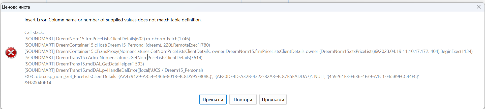

Имаме проблем при опит за отваряне на клиентска ценова листа.
Прилагам скрийншот.

Може да пробвате в неофициална реализация 18.4.2023 дали този проблем е решен.
Добре е да направете архив на базата преди да инсталирате тази неофициална реализация (и при официални също е добре).

Пробвахме. Сега при опит за отваряне на ценовата листа програмата директно се затваря.

Пратете ми архив на проблемното състояние на базата на vlado@saas.bg да я погледнем при нас.

Btw, можете да пробвате да ресетнете колоните на списъците във формата за редакция на ценови листи.
Това става по следния начин
1. Рестартирате Dreem
2. Отваряте функционалност Ценови листи
3. Задържате CAPSLOCK натиснат и отваряте дадена ценова листа без да пускате CAPSLOCK

Получи се, благодарим много!
