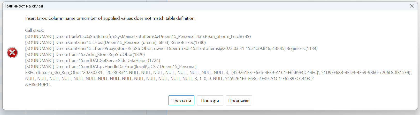

МнениеПуснато на: Пет Мар 31, 2023 3:36 pm    Заглавие: Наличност на склад - проблем Отговорете с цитат
При опит да проверим наличността на склада, се появява следната грешка.
Дали може да ни съдействате?
 Преглеждания:  62638 път(и)
Мнения: 2121
МнениеПуснато на: Съб Апр 01, 2023 11:58 am    Заглавие: Отговорете с цитат
Пробвайте да приложите текущата версия на базата както е описано тук: https://www.unicontsoft.com/forum/viewtopic.php?p=4915#4915
Подобни проблеми обикновено се получават при възстановяване на архив без да се прилага текущата версия на базата банни.

МнениеПуснато на: Съб Апр 01, 2023 12:52 pm    Заглавие: Отговорете с цитат
Не, все още излиза същата грешка.
Реализацията, която сме инсталирали е 2023.3.17
Всъщност в момента правим ревизия и я правим по разпечатан списък в табличен вид на Продукти. Дано да няма проблем...
Мнения: 2121
МнениеПуснато на: Съб Апр 01, 2023 3:10 pm    Заглавие: Отговорете с цитат
След като приложите текуща версия на база данни пробвайте да създадете аварийна база данни от същата форма за поддръжка на системни бази данни. Ако даде грешка можете да я приложите тук.
Ако създаде аварийна база без проблем най-вероятно има някакъв друг проблем с вашата база данни, който трябва да гледаме на място.

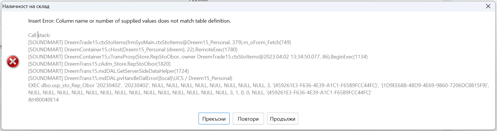

МнениеПуснато на: Пон Апр 03, 2023 9:45 am    Заглавие: Отговорете с цитат
Създадохме без проблем аварийната база данни, но грешката, която продължава да ни дава при опит да заредим Наличност на складове е тази:

Мнения: 2121
МнениеПуснато на: Пон Апр 03, 2023 2:02 pm    Заглавие: Отговорете с цитат
mupcku написа:
Или какъв е варианта да се поправи базата?
Най-лесно е да я погледнем при нас ако ми пратите архив на vlado@unicontsoft.com
Има вероятност да става дума за бъг под sql2000, което е версията на RDBMS, която се ползва от Dreem Personal. Комерсиалната версия на Dreem ползва по-нова версия на SQL Server и затова при нас не излиза подобен проблем на телеметрията.

Мнения: 2121
МнениеПуснато на: Пон Апр 03, 2023 6:38 pm    Заглавие: Отговорете с цитат
Да, това изглежда проблем с Dreem Personal.
Пробвайте да влезете в Наличност на складове с бутон [Продължи] и от Филтър... (Ctrl+F) можете да изчистите критериите на филтъра с бутона горе вдясно.
Този проблем ще бъде отстранен в следващата реализация на Dreem Personal.

МнениеПуснато на: Вто Апр 04, 2023 8:14 am    Заглавие: Отговорете с цитат
Супер, получи се.
Благодаря много за съдействието!
