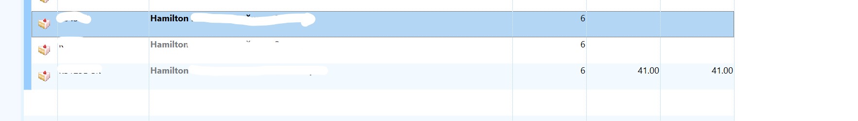

МнениеПуснато на: Сря Фев 08, 2023 10:05 am    Заглавие: Отговорете с цитат
Не, опитахме всички варианти, но не се получава. Трябва да влезнем в ценовата листа, да я запазим на ново с някаква произволна корекция и тогава се актуализират цени.
Сега ще ви прикача една снимка, на която ще видите три продукта от една и съща марка (ценообразуването ни е по марки). Единия е стар и го имаме наличен и си има цена, а другите два са нови и след заприхождаване с всички необходими атрибути в самите продутки - цените са празни.[/img]
