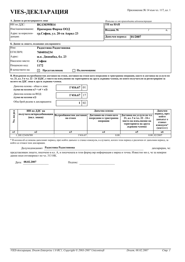

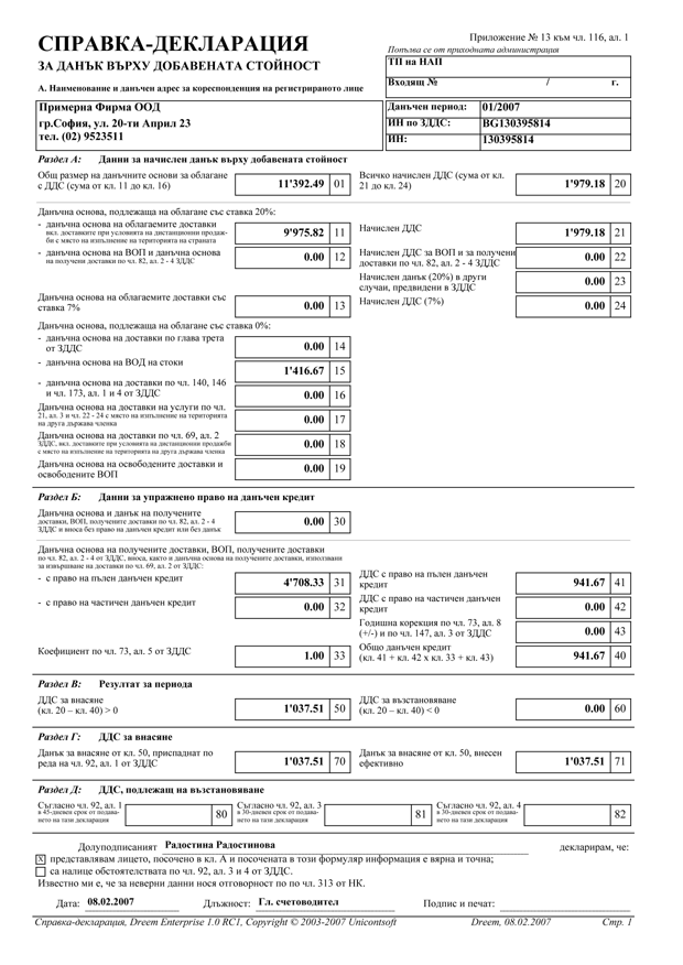

След като сме въвели всички фактура за покупки и продажби в системата и сме приключили документите, трябва да извършим следните операции. Wink
    1. Избираме Експорт на отчетни регистри от менюто.
    2. В помощника на първата страница натискаме бутона Напред.
    3. На втората страница избираме отчетен период. Обикновено се задава последния ден на месеца, за който желаеме да експортнем дневниците. (пример: 28.2.2007). Избираме и опцията Стандартни отчетни регистри по ЗДДС, ако не е избрана. Бутона Напред.
    4. На третата страница въвеждаме Декларатор, ЕГН и Длъжност и чекваме Представлявам лицето.... Задаваме коефициент по чл. 73, ал.5 от ЗДДС, ако е различен от 1. Бутона Напред.
    5. На четвъртата страница. Попълването на клетките тук зависи от случая. 70, 71, 80, 81, 82 - това са номерата на клетките в Справка-Декларация. Пример: Ако имаме ефективно внесен данък Х пари, то го записваме в клетка 71. Тук вече избираме бутона Преглед, за преглед и печат на Справка-Декларация. Dance След което избираме Напред.
    6. На петата страница, трябва да окажем в кое устройство ще експортнем дневниците (по подразбиране А:\). Тук бутона Напред, вече се казва Експорт. След натискането му, системата експортва дневниците на избраното устройство.
Системата извежда 3 файла, в общия случай - DEKLAR.TXT, POKUPKI.TXT, PRODAGBI.TXT. Тези 3 файла се използват от данъчната програма. Ако ги отворите, да ще виждате най-вероятно маймуници, тъй като това са файла за разглеждане под DOS Crying or Very sad и трябва да пуснете специфичен енкодинг за да прочетете кирилица. Справка-Декларация се извежда на екрана и се отпечатва преди експорта на дневниците. Wink Very Happy

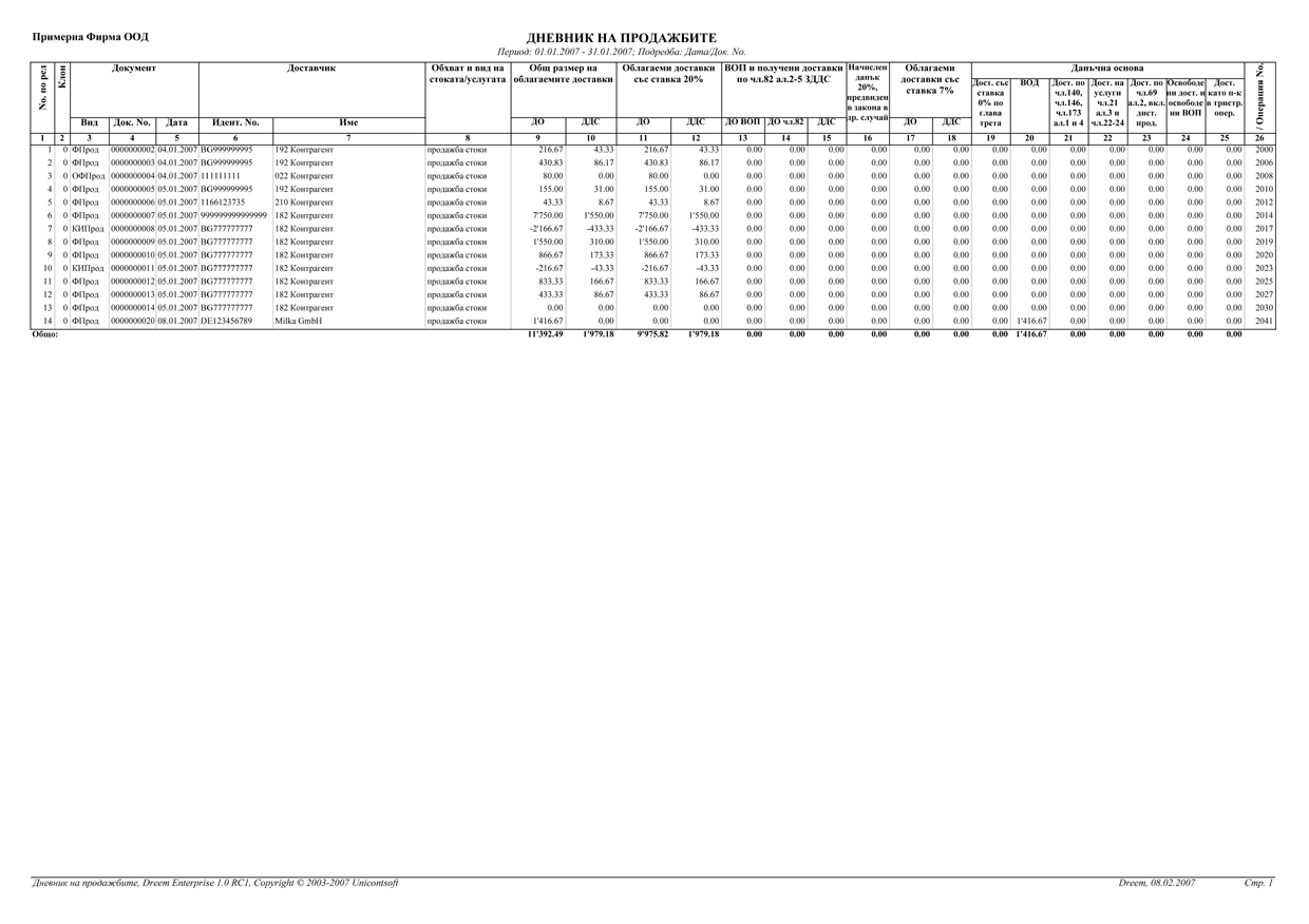

Проблемът е, че Вие очаквате в този файл да намерите Справка-декларация по ЗДДС, а неговото предназначение не е такова. Както Admin е обяснил, тази справка може да се отпечата през помощник за Експорт на отчетни регистри. Също от там се отпечатва и VIES денкларация ако търгувате с контрагенти от ЕС. Системата създава автоматично и файл VIES.TXT на дискетата, ако имате такива сделки. Справките за дневници за покупки/продажби можете да отпечатате от съответните функционалности в подсистема Счетоводство.
Ако се затруднявате да скалирате Дневник за покупките до размер A4, можете да запишете справката в PDF формат и да отпечатате със скалиране от Acrobat Reader или друга програма за преглед на PDF файлове. Dreem поддържа печат със скалиране само на принтери, чиито драйвери поддържат скалиране -- например повечето HP принтери. Обикновено стандартните драйвери на Microsoft не поддържат скалиране.

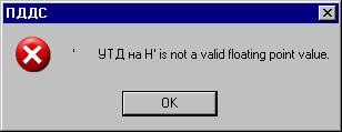

Пробвах и с PDDS, но ми дава гршка:
Направо съм отчаян с тези дневници!
трябва да ги разпечатам, а излизат само маймуни! Sad
Моля Ви ако имате друг съвет как да ги разпечатам на лазарен принтер да ми кажете!
Грешка при стартиране на програмата ПДДС
 Преглеждания:  156396 път(и)

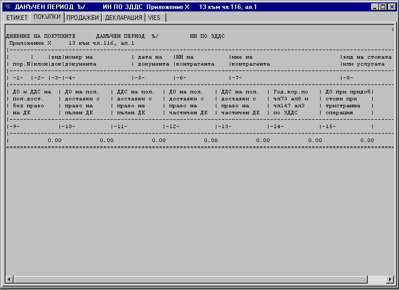

Ето така изглежда страницата след първата гршка. Няма данни за печат!
