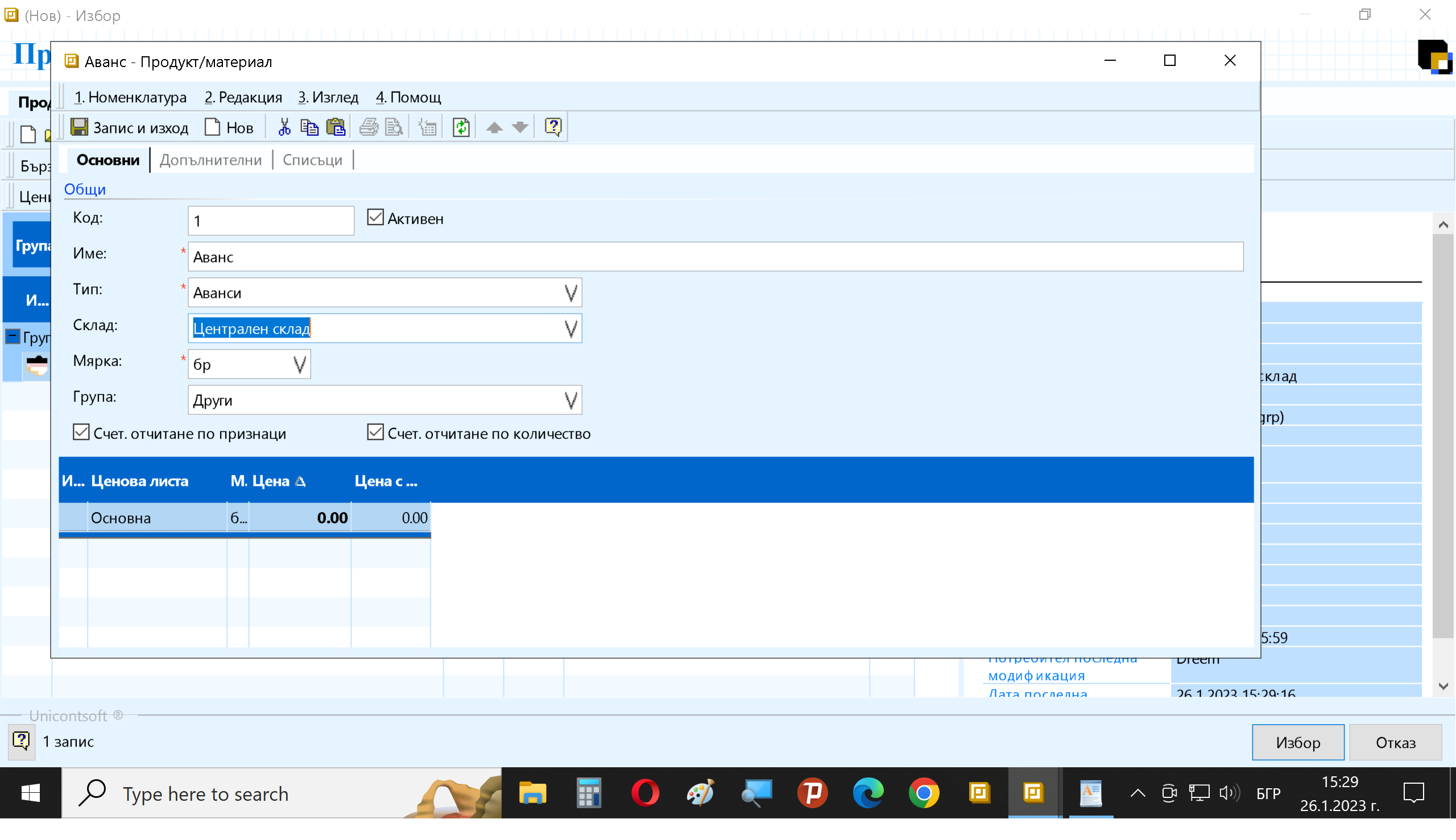

Ръководя се само от Dreem Personal.
Вметката как е при друга програма дори съм я махнал от темата. Тази вметка беше защото не знаех как в Дрийм да напиша за какво точно се плаща този аванс. Сега вече знам как - с допълнителен текст.
За продукт аванс склад по подразбиране е централен склад.
Нямам спомен изобщо продукт аванс да съм го редактирал някога.
Опитах да изтрия от реда текста "централен склад". Дадох "запис и изход", но пак се появавява.
Имам същата складова програма на един друг компютър, понеже участваме и в две фирми и там нямаше проблем. Издадох си документ за продажба за продукт аванс. Но там е празен по подрабзиране редът "централен склад" за продукт "аванс".
Ако това е проблемът, то как да махна по подразбиране за продукт аванс да се изписва от централен склад.
Благодаря.

МнениеПуснато на: Чет Яну 26, 2023 5:37 pm    Заглавие: Отговорете с цитат
Да, това е проблем с последната реализация на Dreem Personal.
Отворете Референтни номенклатури » Типове продукти и за група Аванси маркирайте отметката в колона Услуга.
След което отворете продукт Аванс и преизберете реквизит Тип на Аванси и запишете, при което складът ще се махне автоматично.

МнениеПуснато на: Пет Яну 27, 2023 12:01 am    Заглавие: Отговорете с цитат
Да, готово.
Проблемът е решен.
Благодаря още веднъж.
