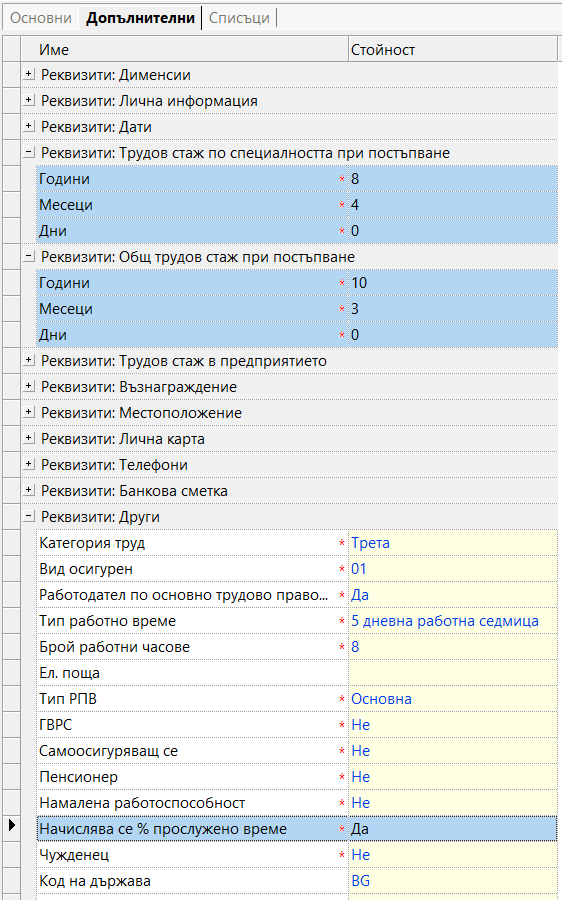

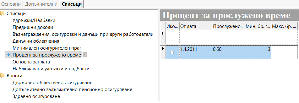

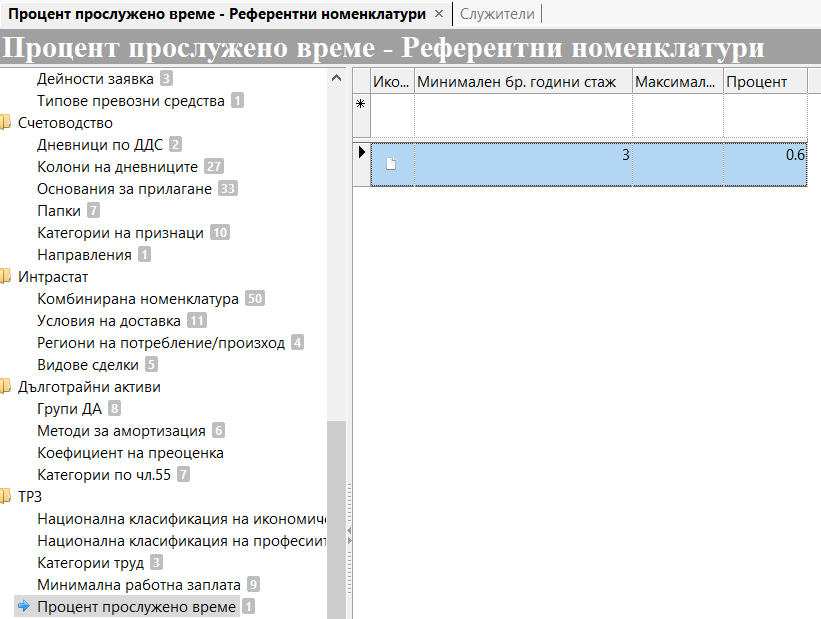

МнениеПуснато на: Пон Мар 07, 2022 11:12 am    Заглавие: Клас/процент прослужено време. Отговорете с цитат
За да се изчислява коректно процентът за прослужено време е необходимо да се отчетат три момента:
    1. Вдигната опция "Начислява се % прослужено време".
    2. Коректно въведен начален трудов стаж, преди началото на изчисленията в системата.
    3. Коректна начална дата на изчислението.
В "Референтни номенклатури/ТРЗ/Процент прослужено време" е заложена нормативната/масова стойност. Тя може да се коригира и допълва според бизнес логиката на фирмата. Изтриването й ще доведе до предупреждението, за което съобщавате:
Цитат:
Конфликтът е възникнал в базата данни в таблица nom_EmpWorkedTime, колона WorkedTime_ID. Ограничение Column Reference.
Прилагам примерни екрани с коректно въведени данни:
В референтни номенклатури.
 Преглеждания:  25788 път(и)
В картона на работника. Правилно отбелязан трудов стаж и вдигната опция за изчисление.

Избор на номенклатурата и начална дата на начисленията в картона на работника.

Благодаря ви най-сърдечно за подробното описание и насоките. Всичко това го бях изпълнила и го зная наизуст. Бях направила абсолютно всичко, което ми пишете и пак не се получаваше. В късните часове на нощта, докато отново опитвах и се ядосвах, че не се получава ми хрумна, че някак програмата не приема коефициента 0.6. В референтни номенклатури заложих 0.6001 и се получи! Изчисленията се оказаха верни, както и всички останали начисления на осигурителни вноски и данъка. Така си реших проблема. Ако с написаното мога да помогна на някой друг в моята ситуация, ще бъда много щастлива. Благодаря ви още един път за проявеното внимание към мен. Бъдете здрави!
