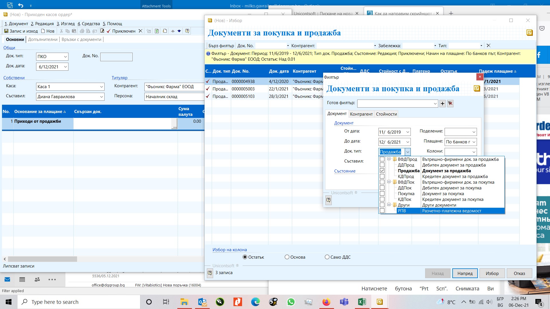

със сигурност нещо сме направили по невнимание с нашата система, което е довело до следния ни проблем:
Искаме да закриваме фактури, които са платени, но след като изберем създаване на нов ПКО и отидем на филтъра за избор на свързан документ от този филтър изчезна опцията за "Фактура" и нямам как да изберем какво трябва да закрием като плакане. Някаква идея какво може да сме направили, объркали, за да изчезне тази опция от филтъра?
филтър
 Преглеждания:  8904 път(и)
Мнения: 2007
МнениеПуснато на: Пон Дек 06, 2021 3:19 pm    Заглавие: Отговорете с цитат
Пробвайте да използвате бутона с три точки на колона Данъчен документ.
Принципно в каса и банка с колона Свързан документ можете да закривате сумите по продажби, от които да се свързват и издадените фактури по тези продажби или директно по фактури с колона Данъчен документ, ако няма вътрешно-фирмен документ (док. за продажба) за начислението.
