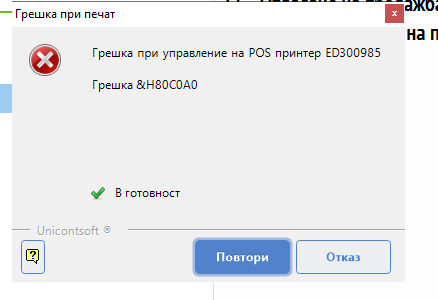

Здравейте, излиза ми следната грешка при опит за продажба/издаване на касов бон.

Интеграцията ни с ФУ на Елтрейд не е добре тествана и самата грешката нищо не ми говори. За да разберем подробности за проблема ни трябва журнал от драйвера за управление на ФУ.
В момента единствения начин за конфигуриране на файл за запис на журнала е през ръчна конфигурация на променлива _UCS_FISCAL_PRINTER_LOG от средата така някак:
Код:
    "Printers": { "Autodetect": true },
    "Endpoints": [ { "Binding": "RestHttp", "Address": "127.0.0.1:8192" } ],
    "Environment": {
        "_UCS_FISCAL_PRINTER_LOG": "C:\\TEMP\\UcsFPHub.log"
Това е конфигурацията по подразбиране с добавен елемент Environment. В следваща версия ще помислим името на файла да може да се въвежда някъде по интерфейса на UcsFPHub.
Ако успеете да създадете подобен журнален файл UcsFPHub.log с грешката ми го пратете на vlado@unicontsoft.com за да погледна.
