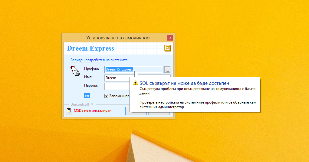

При стартиране на програмата започва "Комуникация/ получаване на данни..." и ми излиза прозорец за "установяване на самоличност/ Моля потвърдете следващия системен диалог, за да се стартира 'DreemScm.exe' с административни права.". След което потвърждавам и отново излиза прозореца "Комуникация/ получаване на данни..." и се показва прозорец (прикачена е снимка), в който дава че не може да се свърже с sql сървъра и не успявам да вляза в програмата. До сега не е задавана парола на потребителя, нито програмата е искала при влизане някаква автентикация. Използвам безплатна версия без СУПТО. 1/ Имате ли представа на какво може да се дължи и съответно как да разреша проблема? 2/ Мога ли да спра да използвам програмата на този компютър и да започна да използвам на друг (имам направен архив)? И ще ми трябва ли нова регистрация или мога да използвам старата?
Sql сървъра не може да бъде достъпен

oleander написа:
По някаква причина сървър MSDE (услугата на базата данни която ползваме) не е стартирана на тази машина. Можете да пробвате да преинсталирате Dreem Personal със запазване на съществуващата база данни като първо от Add/Remove Programs го деинсталирате и после повторно стартирате инсталатора DreemPrs15.exe.
oleander написа:
Да, на новата машина можете да инсталирате програмата от инсталатора DreemPrs15.exe и да възстановите архива.
