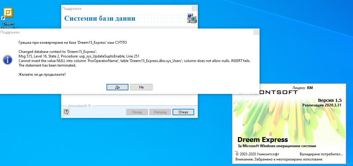

МнениеПуснато на: Сря Юни 10, 2020 5:58 pm    Заглавие: Нова инсталация за първи път, нов Windows 10 x64 Отговорете с цитат
Всички линкове пробвах, не може да мине конвертирането. Винаги дава тази решка. Инсталацията е на прясно инсталирана машина.
 Преглеждания:  22475 път(и)
Мнения: 2007
МнениеПуснато на: Чет Юни 11, 2020 12:56 pm    Заглавие: Отговорете с цитат
Да, това е проблем който е отстранен в последната реализация 2020.6.11.
