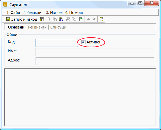

За да деактивирате номенклатура махнете отметката Активен и запишете.
Отметка [i]Активен[/i]

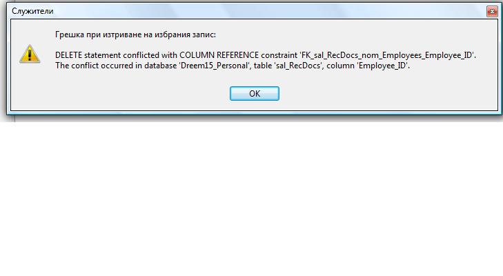

МнениеПуснато на: Чет Яну 29, 2009 4:06 pm    Заглавие: Отговорете с цитат
Опитах да деактивирам друг запис на служите и нямаше проблем, но като дадох "изтриване" ми даде грешка програмата.
Да взема да преинсталирам ли?

Мнения: 2175
МнениеПуснато на: Чет Яну 29, 2009 5:10 pm    Заглавие: Отговорете с цитат
Има РПВ която цитира служителя, вероятно унищожена. Вкарайте я в редакция и изтрийте редовете й, за да остане празна. После я унищожете отново и сега опитайте да изтриете неактивния служител.
