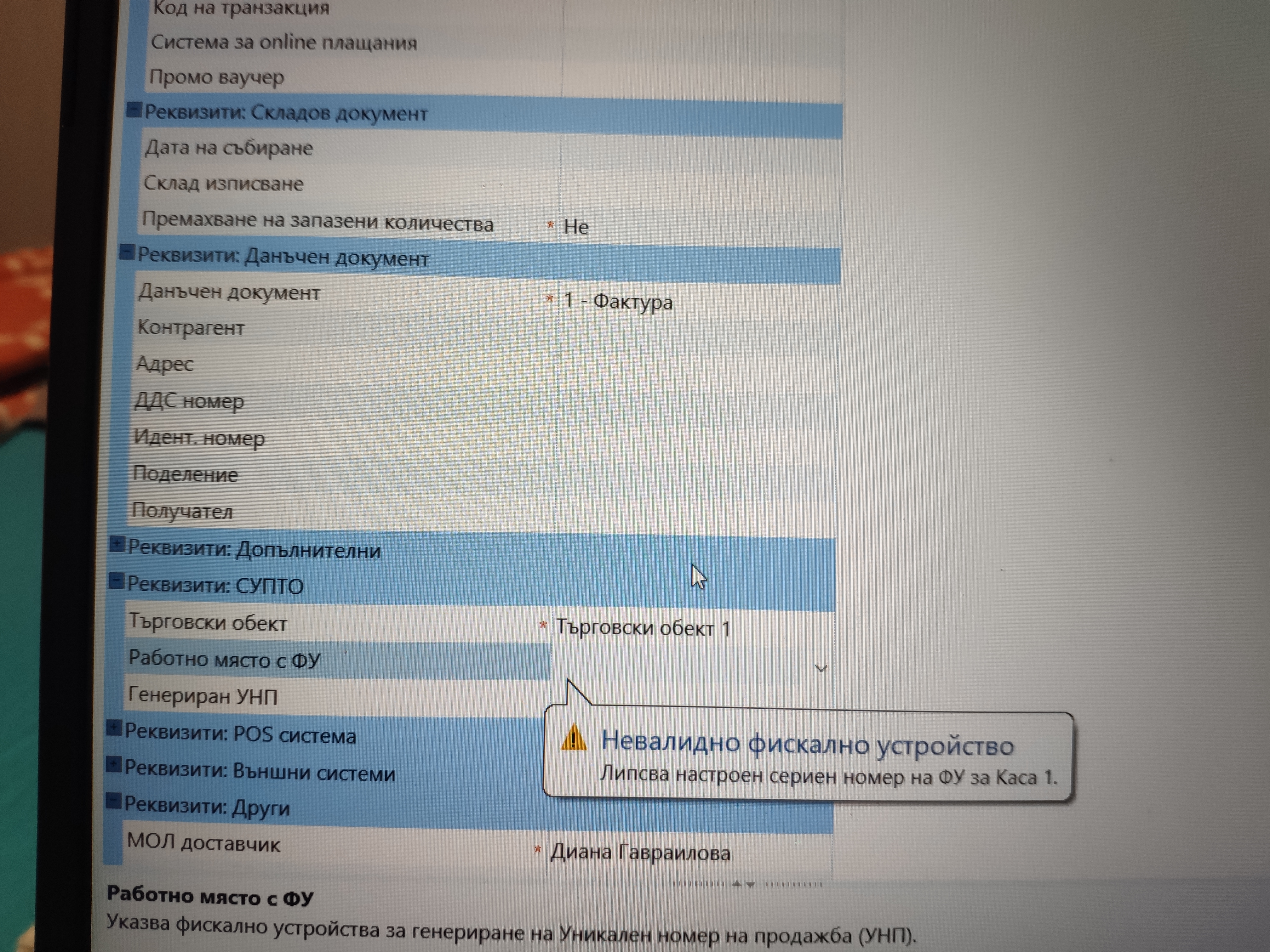

ЗА да не пускам нова тема ще пиша тук, защото смятам, че нещата са свързани.
След като вчера с последния апдейт на системата премахнах проблема със складовете документи, днес при стартиране на издаване на нова фактура и след избиране на ъртикулите веднага ме препраща към това СУПТО и ми казва невалидно ФУ. В предишните фактури нямаше опция за избор на работно място с ФУ. Сега има падащо меню, но не може да се избере нито едно от трите опции. Ние от две години продаваме само по банка и въобще нямаме такова устройство. КАк да превъзмогна този проблем? Вчера издадох 20 фактури без тази препратка, а днес изникна това и не зная как да процедирам.
Отново благодаря предварително.

Във връзка със СУПТО системата от известно време (години вече) имаме две безплатни версии: Express, която е СУПТО и изисква фискално устройство и Personal, която е старата безплатна версия, но вече е орязана и не работи с фискални устройства, защото не е СУПТО.
При Вас това което се е случило най-вероятно е че сте инсталирали Express версия на мястото на Personal версия, направили сте т.нар upgrade на версия.
Единствения вариант да се върнете на Personal версията е да деинсталирате Express версията от Add/Remove Programs, след което да инсталирате нова Personal версията с нова празна база данни и да възстановите архив на базата преди последния upgrade, който сте направили.
При това положение документите, които сте издали междувременно ще липсват и ще трябва да въведете повторно.

Версията е правилната- Dreem Personal. Ние никога не сме имали друга версия. Въпреки това от днес сутринта се появи тази грешка, която я няма в досегашните фактури като изискване.
Но ако казанато от вас е еденствен вариант ще го пробвам и него утре.
Тогава вероятно е някаква регресия. Ще погледна при нас какво е положението, не бързайте с преинсталацията.
Edit: Не, няма проблем при нас с Personal версията.
Моля погледнете в меню Помощ->Относно коя версия ползвате. Също погледнете във функционалност Администрация->Настройки в група Системни настройка на базата СУПТО с каква стойност е.

Направих това, което бяхте предложили рано сутринта със ползване на по- сатра дата база данни и сега това изчезна като проблем.
Отново благодаря за подкрепата.
