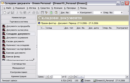

A: За да стартирате работа с търговската система е необходимо да се въведат началните салда на складовете, с коректни количества и стойности. Стоките се заприхождават задължително по доставни цени без ДДС. Това става от функционалност: “Търговска система / Складови документи”.

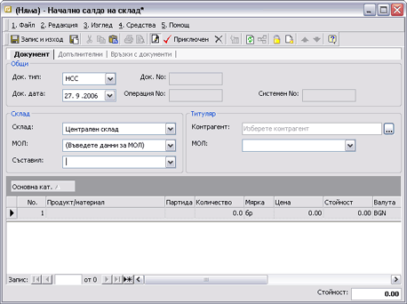

Посредством натискане на бутона “Нов” се отваря форма за въвеждане и редакция на складови документи.
Реквизитите: “Док No.”, “Операция No.” и “Системен No.” се попълват автоматично от системата. Останалите реквизити са задължителни.
За въвеждане на начално салдо на склад, в “Тип док.” се избира “НСС” – Начално салдо на склад. Като титуляр на документа трябва да се избере контрагент “Потребител на продукта” и съответно в полето за “Склад” да се посочи склада, за който се отнасят началните салда.
Датата на документа определя датата към която ще се заприходят стоките. Самите стоки, техните количества и цени се описват по-долу в списъка.
ПРЕПОРЪКА: Винаги заприходжавайте в склада стоките в техните най-малки мерни единици.
След въвеждане на списъка със стоки, документът трябва да бъде приключен, за да стане валиден документ. Това става чрез натискане на бутона “Приключен”, намиращ се на лента с инструменти (тулбара) на формата.
