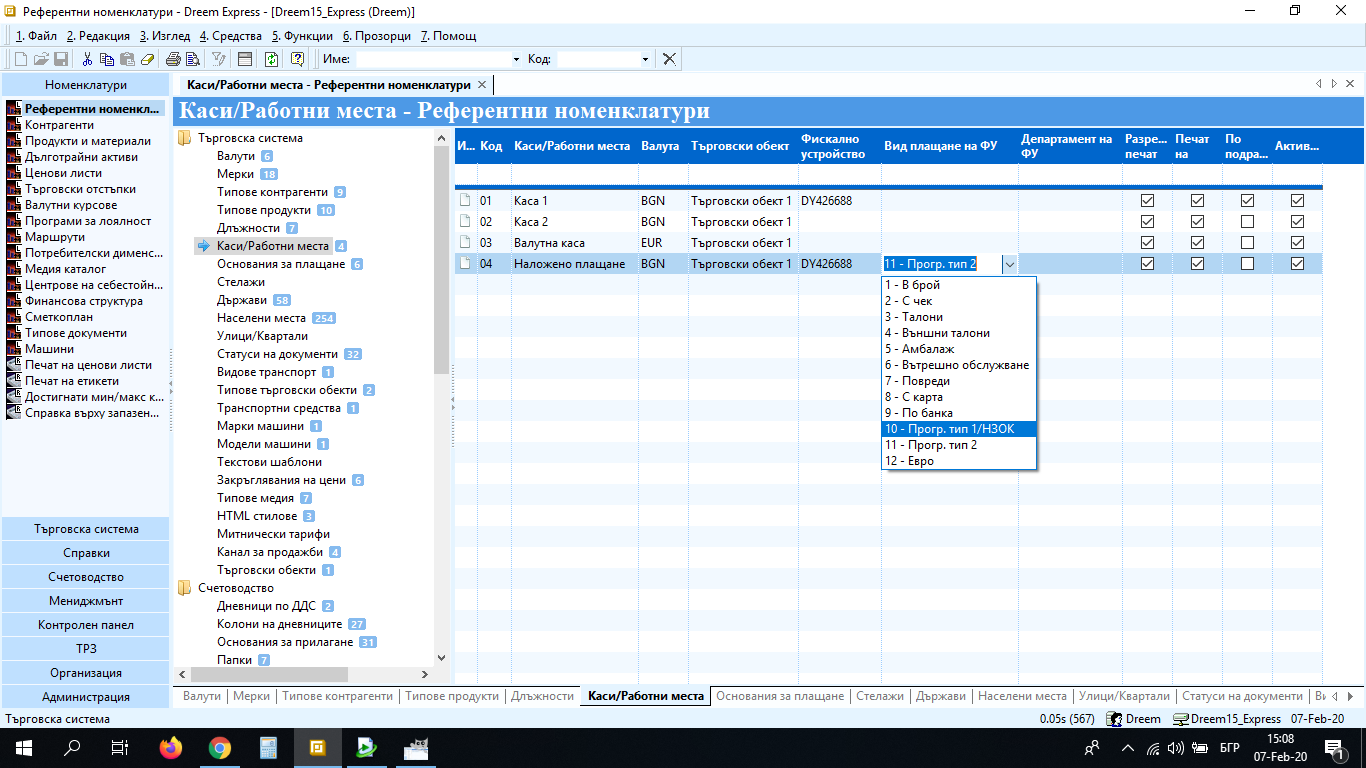

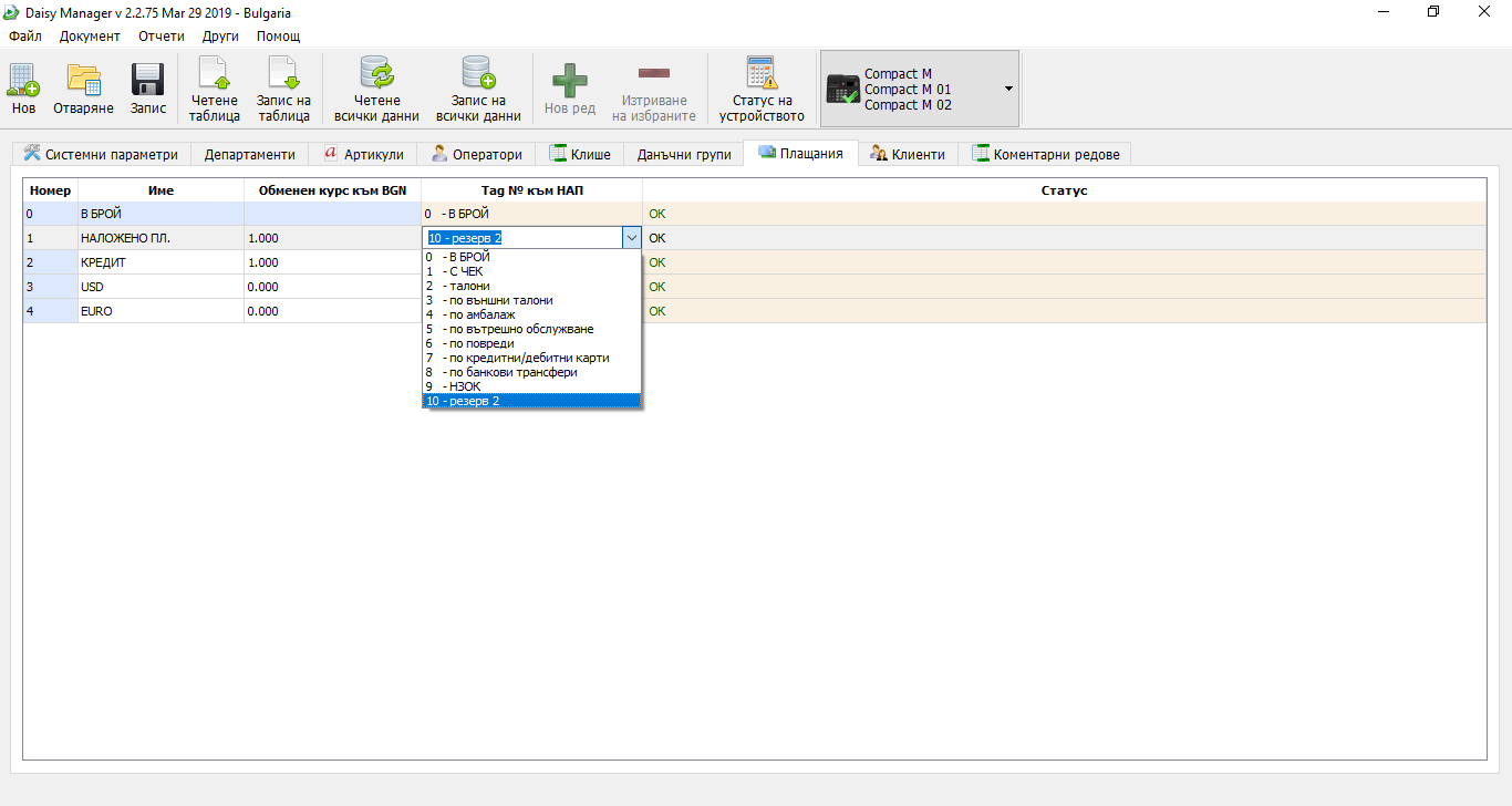

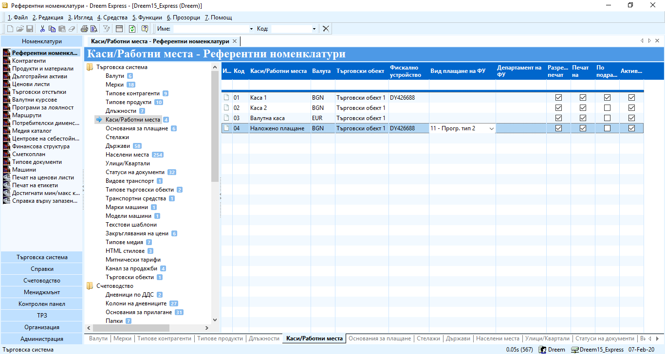

МнениеПуснато на: Пет Фев 07, 2020 4:59 pm    Заглавие: Отговорете с цитат
Благодаря Ви за изчерпателния отговор.
Благодарение на него направихме следните настройки в програмата.
1. Настройката на касовия апарат е:
2. Настроихме програмата първоначално с 10 - Прогр. тип 1/НЗОК но ни даваше грешка при издаването на касовия бон:
3. След което променихме на 11 - Прогр. тип 2.
При този вариант издава касова бележка с ред Наложено Пл.
Под Общата Сума .
Можете ли да ни кажете дали са правилни настройките според вас.

Мнения: 2185
МнениеПуснато на: Пет Фев 07, 2020 5:55 pm    Заглавие: Отговорете с цитат
Да, така би трябвало също да стане, странно че е имало проблем с програмируем тип 1/НЗОК, а някои клиенти препрограмират вид плащане Талон и общо взето не е много ясно дали има значение точно кой вид се пипа.
Също така нямаме яснота дали НАП искат ФБ по НП да са в отделен департамент, но според мен няма много смисъл едновременно и вид плащане и отделен департамент да се настройват, макар че можете да го направите през Daisy Manager-а за номер департамент по избор (например 2) и да го укажете за новата каса Наложено плащане за пълнота.

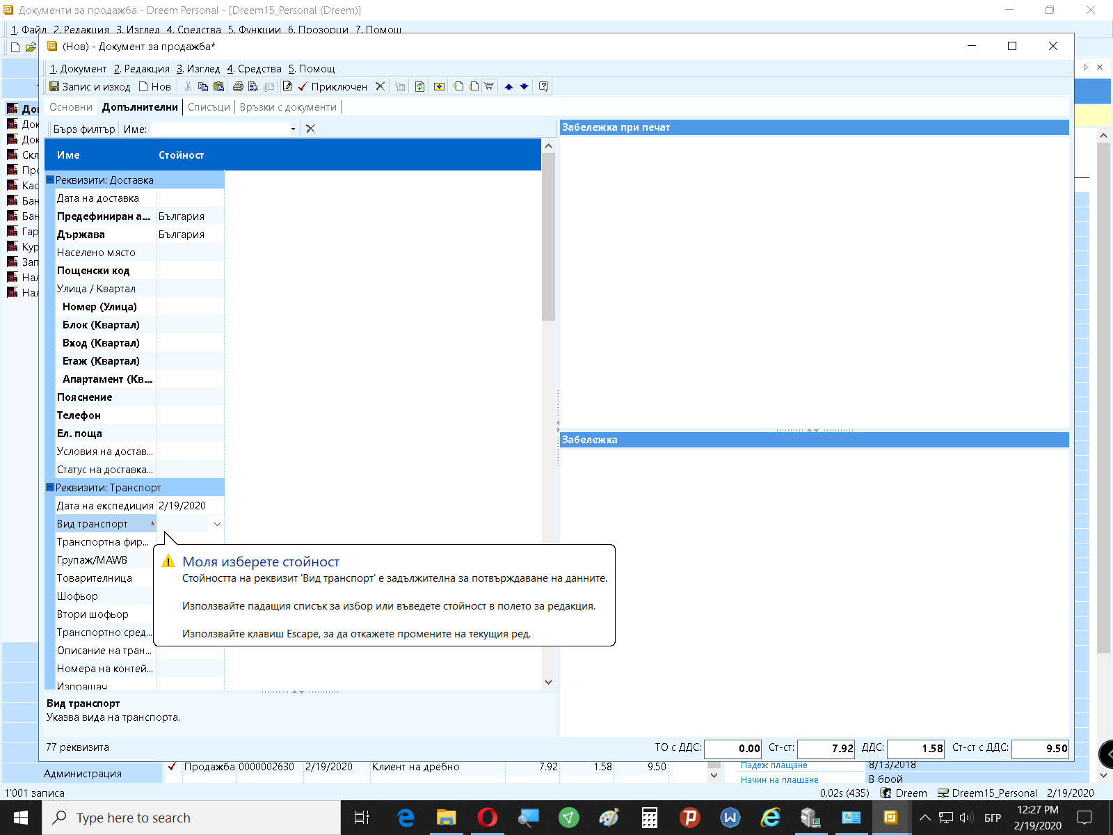

МнениеПуснато на: Сря Фев 19, 2020 1:25 am    Заглавие: Отговорете с цитат
Редактирах Клиент на дребно. В колона "Допълнителни" промених на ППП да бъде плащането. Добре, само че всеки път пита за транспортна фирма. Има ли начин да не пита?
Реших все пак да си питам докрай, за да си улесня живота.

Мнения: 2185
МнениеПуснато на: Сря Фев 19, 2020 11:46 am    Заглавие: Отговорете с цитат
Кольо написа:
В Референтни номенклатури » Видове транспорт изберете Наш транспорт да е по подразбиране. В Администрация » Настройки включете Задължителен вид транспорт за продажби и изберете в Собствен транспорт от падащия списък Наш транспорт.
Ако при тези настройки не работи при Вас, ще го оправим за следващата реализация.

МнениеПуснато на: Сря Фев 19, 2020 1:35 pm    Заглавие: Отговорете с цитат
В референтни номенклатури » наш транспорт си е по подразбиране. Само промених в настройките за задължителен вид транспорт и избрах "наш транспорт" както ми писахте. Продължава да пита всеки път при приключване на продажба.
За рестартирането на програмата изглежда е само при мен проблема, а не е бъг на програмата.

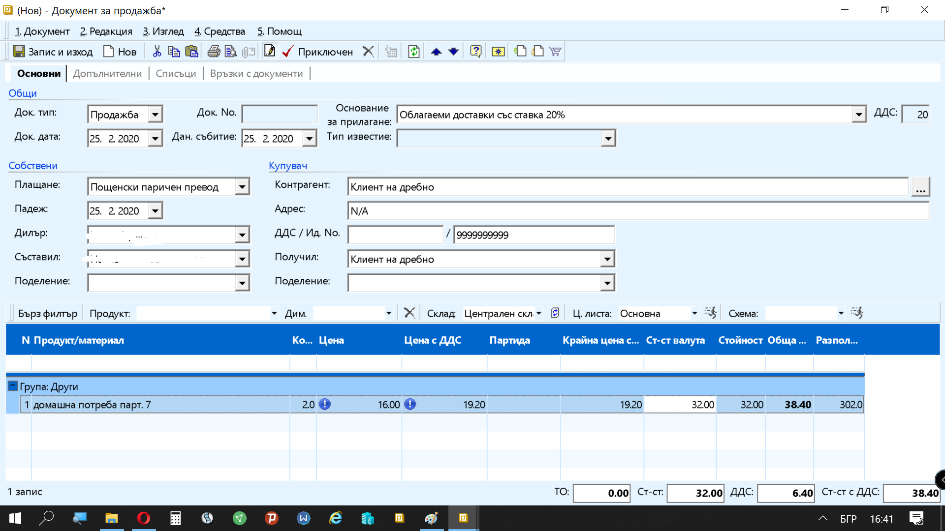

МнениеПуснато на: Вто Фев 25, 2020 6:00 pm    Заглавие: Отговорете с цитат
Виждам че вече е направено в колона Ст-ст валута да може да се въведе тотала на реда.
Само че когато е продажба с 20% ДДС системата попълва на реда стойност продукт без ДДС. Качвам снимка. Тоест въвеждам на Ст-ст валута крайната продажна цена с ДДС, примерно 32 лева. Продал съм 2 броя артикули, но въвежда 16 лева без ДДС, съответно 19.20 с ДДС. А на мен ми трябва да въведе 16 лева с ДДС и 13.33 без ДДС.
Далеч не всеки продава по цени без ДДС. Мойте купувачи са предимно клиенти на дребно и винаги продавам по крайна цена с ДДС. Пробвах да кликна горе на кошницата - ритейл продажба, но не се промени.
Може би да сложите колона Ст-ст валута с ДДС или да обясните как да се настрой за да можем да ползваме тази полезна функция (бих я ползвал всеки ден многократно).
 Преглеждания:  77441 път(и)
Мнения: 2185
МнениеПуснато на: Вто Фев 25, 2020 6:24 pm    Заглавие: Отговорете с цитат
Всякакви колони с ДДС не са коректни, защото не съществува понятие "ДДС на реда". Данъкът се начислява на общата сума на документа, без значение дали цените по които продавате са с ДДС или не. Това е записано в ЗДДС, така се подава и в дневници по ДДС.
Всички колони с ДДС на реда са неточни и като се сумират дават отклонения. Затова и нямаме колона Ст-ст валута с ДДС и нямаме намерение да пускаме.
Пробвайте да въведете 32/1.2 като израз в колона Ст-ст валута дали върши работа.
