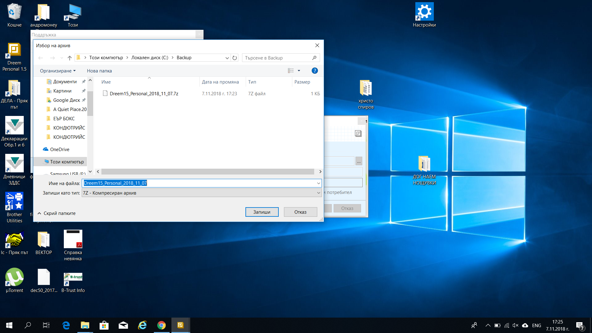

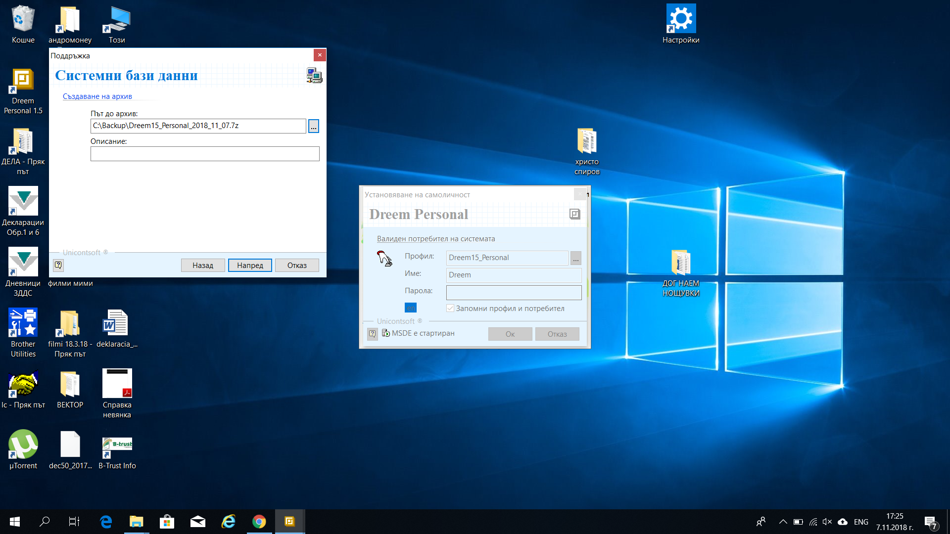

МнениеПуснато на: Сря Ное 07, 2018 6:30 pm    Заглавие: Отговорете с цитат
Здравейте ,
Благодаря за отговора.
1. Свободно място имам много , на диск "С" имам свободни 66 от общо 119 ГБ.
2. Направих папка Backup на диск "С" , но отново се появи същото съобщение.
Засега ще правя архивите във формат "bak" , поради липса на алтернатива.
А ако деинсталирам настоящата версия на програмата и инсталирам предходната , с която нямах проблеми , дали ще се реши проблема ?
Благодаря предварително!

МнениеПуснато на: Сря Ное 07, 2018 7:23 pm    Заглавие: Отговорете с цитат
mkanchev написа:
Не, няма да стане. Изглежда има някакви други проблеми с Вашата инсталация.
Можете да си инсталирате 7-zip и да компресирате .bak файловете отделно след като направите архив.
Предполагам в момента нямате проблем да възстановявате директно от .7z компресиран архив или и това не работи?

МнениеПуснато на: Вто Ное 13, 2018 4:42 pm    Заглавие: Отговорете с цитат
Рестартирайте машината и се уверете че имате достатъчно свободно място.
Създайте папка C:\Backup и дайте пълни права на всички потребители -- Everyone/Full Control.
Опитайте да създадете компресиран .7z архив в C:\Backup.
Ако не става опитайте да създадете некомпресиран .bak архив в C:\Backup.
Ако и това не става, стартирайте Dreem Personal, изберете меню Файл | Нова регистрация (Alt+F2), щракнете на зеления текст MSDE e стартиран и спрете MSDE сървър и излезте с отказ от диалога за установяване на самоличност.
В explorer отворете папка C:\Program Files\Dreem Personal 1.5\Data и копирайте всички файлове от нея в C:\Backup.
Възстановете C:\Backup на новата машина и търсете .7z или .bak или .mdf файл, от който ще можете да възстановете базата на системата.
