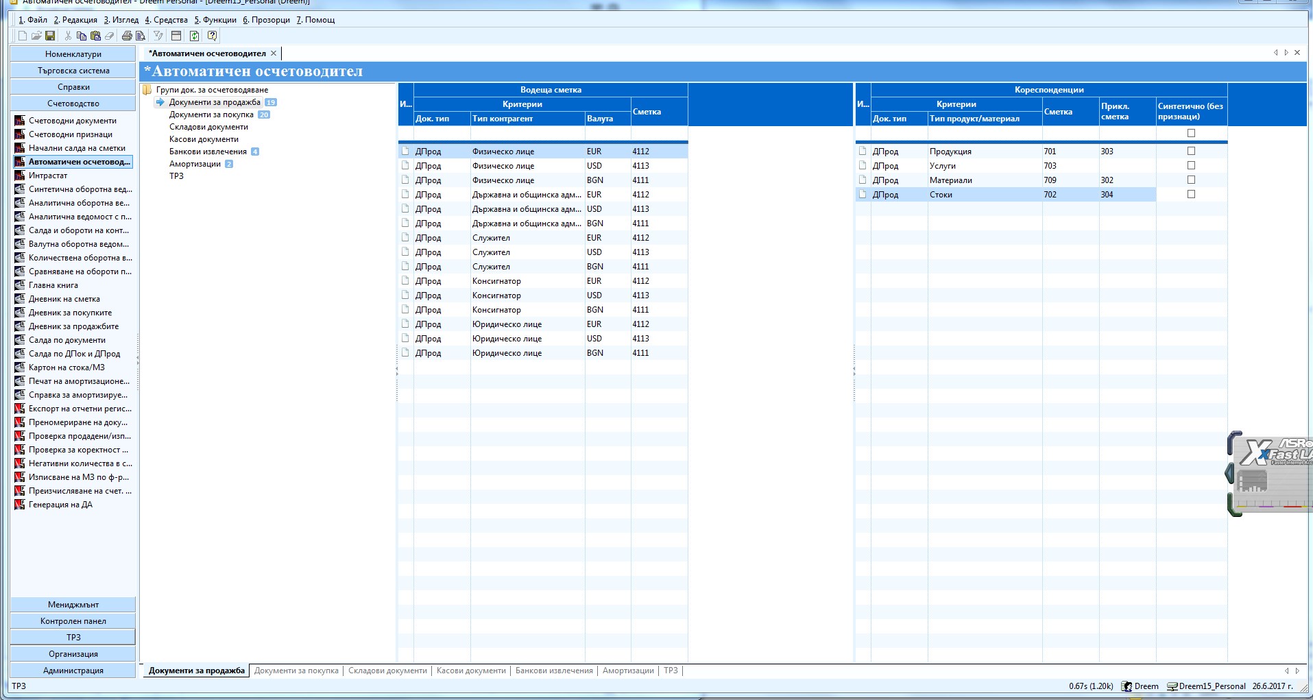

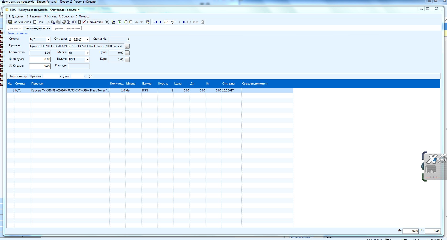

Здравейте!
След версия на програмата от края на февруари 2017, която актутуализирах , при мен се появи следния проблем.
Документа за продажба не изписва и не кореспондира сметки 702/304 в приключването на фактура за продажба.
Прилагам визия на счетоводната кореспонденцията и настройките на Автоматичния счетоводител.
Моля зя вяшятя помощ.

МнениеПуснато на: Пон Юни 26, 2017 9:54 am    Заглавие: 304/702 Отговорете с цитат
304/702

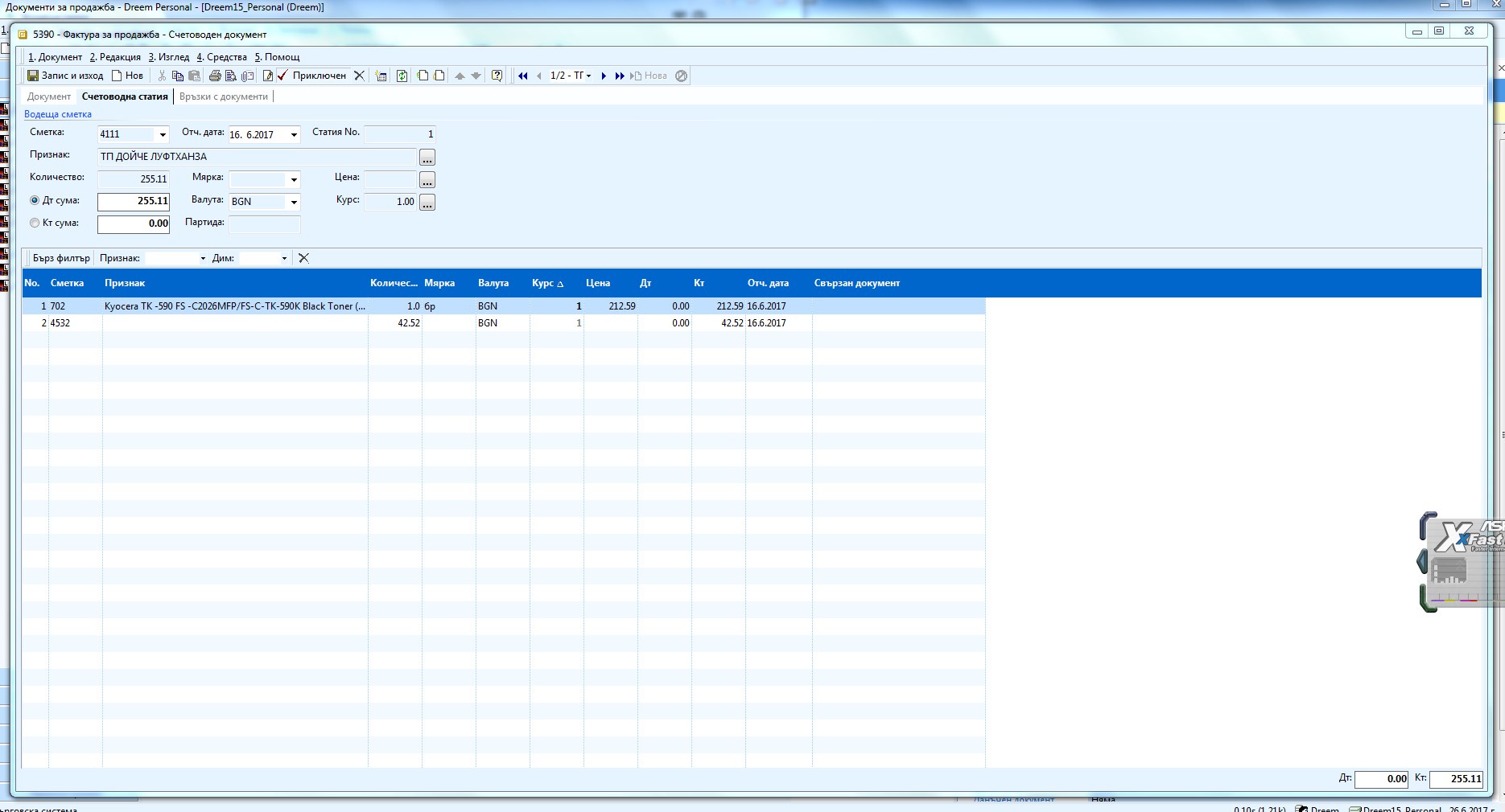

Мнения: 10
МнениеПуснато на: Пон Юни 26, 2017 9:56 am    Заглавие: статия Отговорете с цитат
статия

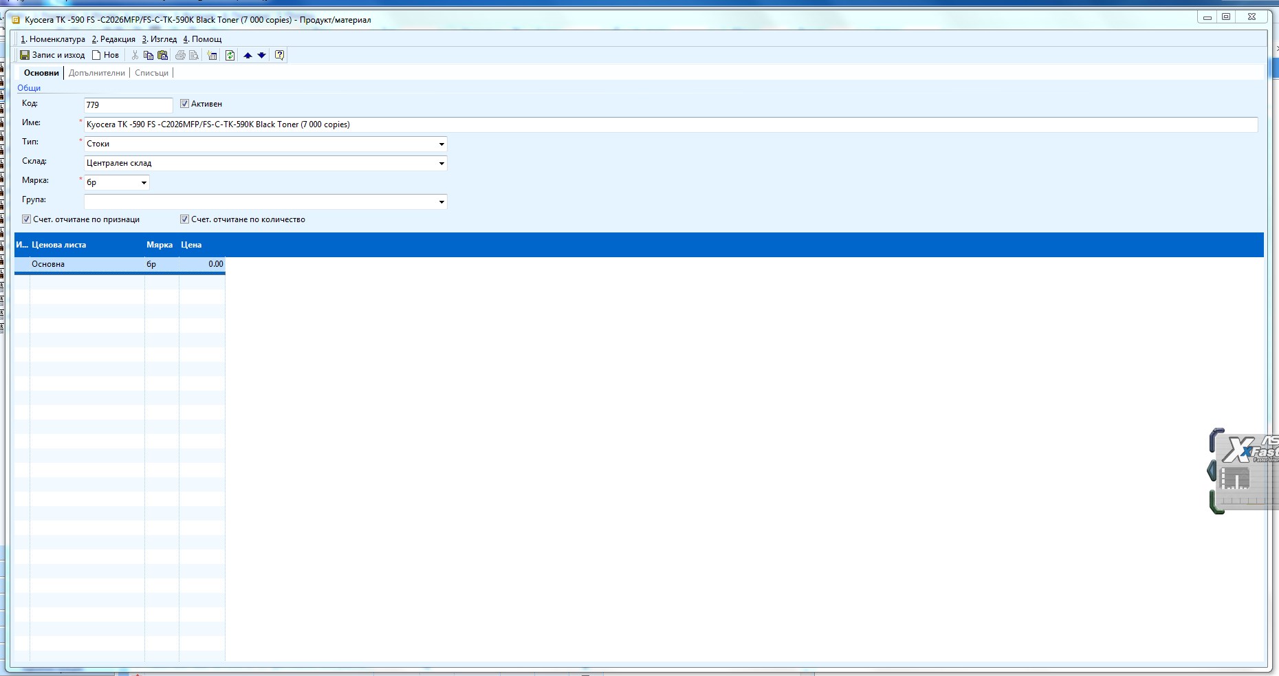

МнениеПуснато на: Пон Юни 26, 2017 11:13 am    Заглавие: Отговорете с цитат
Тази Kyocera въведена ли е като продукт от тип Стоки? В настройките на осчетоводителя виждам че 304/702 е указано само за продукти от тип Стоки.
Ако сте развили типовете продукти и имате нови типове, трябва да добавите и дефиниция в осчетоводителя за всеки нов тип по модела на тип Стоки.

МнениеПуснато на: Пон Юни 26, 2017 12:04 pm    Заглавие: Да Отговорете с цитат
Да в група стоки е.

Това което може да опитате е да редактирате реда във авт. осчетоводител с 702/304 да стане с празен Тип продукт/материал така някак:
Икона
Док. тип
Сметка
Прикл. сметка
Синтетично (без признаци)
ДПрод
702
304
