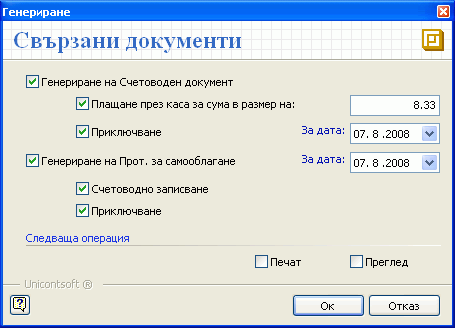

При приключване на фактура за покупка се показва форма за генерация на свързани документи, която предлага генерация на Протокол за самооблагане:

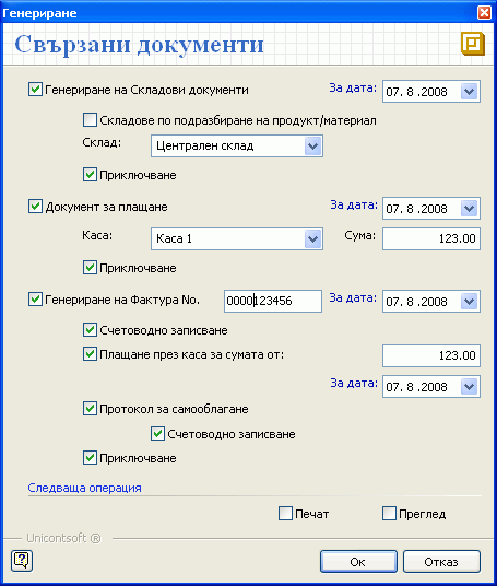

При приключване на вътрешно-фирмен документ за покупка също се предлага генерация на протокол:
