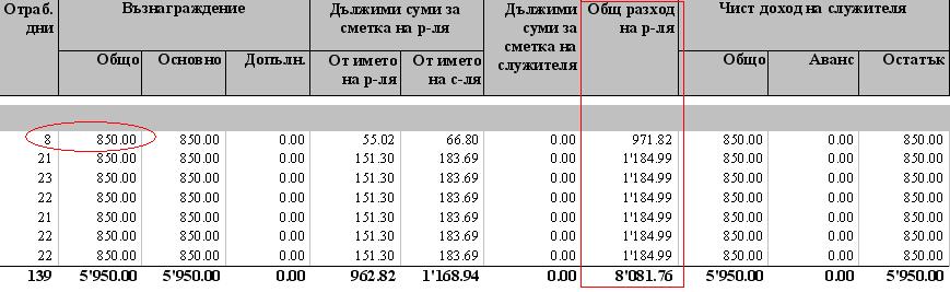

имам следния въпрос : Защо като си изкарам справка за ФРЗ ми излизат стойности като на снимката по-долу оградени с червено? Първо например при брута заплата да речем 850лв.- тя е и осигурителен праг, както е в примера, при отработени 8 дни от от 20 или 22, непомня пак ми дава че възнаграждението е 850. Същото става с колонката чист доход на служителя, не са му махнати осигуровките. И общ разход на работодателя, там стойността е получена : 850+151,3+183,69=1184.99лв, но тази стойност не е вярна т.к. 183,69лв е част от 850лв. Общиа разход за работодателя трябва да е 1001,3лв. А по тази сметка първия ред е още по-грешен Smile . По мои изчисления, така е записано и в РПВ-то за първия ред сумата трябва да е около 309 лв и стотинки, проблема е в справката.

Привет, в случая излиза така защото служителя е настроен така, че всички осугуровки да са за сметка на работодатея.
В РПВ има една колона, която се казва "!". Ако флага е вдигнат, то сумите които би трябвало да се плащат от служителя, се наичсляват на работодателя.

izviniavam se za latinicata, no imam problem s kirilicata. Ne namerih kolonkata s "!" v RPV-to, no v nego si pishe "Vaznagravdenie za oraboteno vreme", kato za parvia mesec ot predishnata snimka e 309.09lv. Sashtata suma pishe i v kolonkite "Brutna zaplata" i "Osiguritelen dohod". A v kolonkata "Netna zaplata" - 242.29lv. Tova vsichko e za parvia mesec ot kartinkata ot predishnia mi post. Za ostanalite meseci za "Netna zaplata" i "Suma za poluchavane" mi izliza 666.31lv, koeto shte recha che ima suma za osigurovki koiato se prispada ot osnovnata zaplata ot 850lv. A kakto se vijda i v snikata ot predishnia post ima kolonka "za smetka na slujitelia" i tam sumata e 183.69lv. Naistina v RPV-to na stranichkata "Razhoden centar" reda i sumite sa kato v spravkata i snimkata ot prednia post.
Ako stane s tazi kololonka i flag, kajete kak tochno da go opravia.

Най-вероятно колонката в РПВ-то ви е скрита. Натиснете десен бутон на мишката в/у антетката на РПВ-то и изберете "Изглед списък". Оттам си включете визуализацията на колоната.
А за в бъдещете при генерация на РПВ, за да може флага да се генерира вдигнат трябва в настройките на служителя, в "Реквизити", "Лични удръжки за сметка на служителя" = "ДА".
Що се отнася до вънаграждението за отработено време, това е бъг и ще го отстраним в следващата реализация

получи се, Благодаря. Когато създавах персоната не знаех за какво е тази отметка и не обърнах много внимание. Единствено остана първия ред с по малкото отработено време, сега излезе че за него месец даже трябва е му е по-висока чистата заплата Very Happy . Ще го видя в следващата Ви реализация.
Благодаря.
