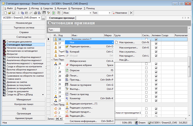

1. За да въведем нов Признак, избираме последователно група функции Счетоводство || Счетоводни признаци. Десен щрак с мишката върху списъка с признаци, избираме Нов признак...
2. Тип на признака — типът се определя още с въвеждането на признака, т.е. избираме съответната опция дали въвеждаме нов контрагент, служител, продукт, дълготраен актив или нов признак, където обобщаваме всичко останало. При въвеждане на контрагент, служител, продукт и ДА в Счетоводни признаци, те се прехвърлят и в съответния списък от Номенклатури в Търговска система и може да се използва в търговските документи и справки. Докато всичко, което е въведено с Нов признак, остава като настройка единствено в счетоводни признаци и се използва единствено в Счетоводни документи и справки.

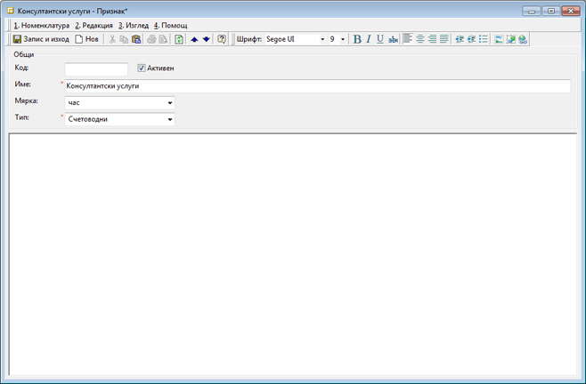

3. Нов признак — при избор на тази опция се отваря форма, в която въвеждаме име, мярка и тип на признака.
